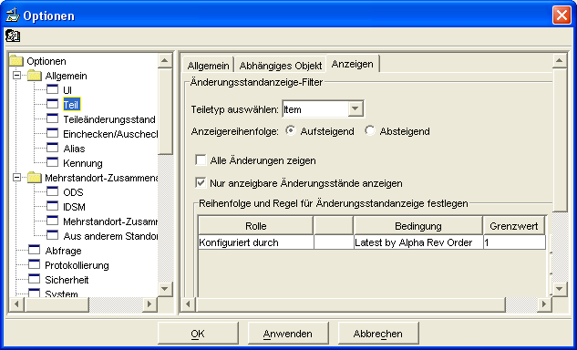

Hallo Leute,
ich bräuchte eine Suchabfrage, die mir nur die aktuelle Revision eines Items auflistet. (Suche Item ID "4711" -> Ergebnis bei Item mit 7 Revisionen = "4711/07")
Ich komme mit dem Suchabfrageneditor auf keinen grünen Zweig. Ist da draußen jemand, der das hinbekommt?

nabbend,
dazu brauch es keine suchabfrage. Stelle unter Bearbeiten->Optionen->Item->Anzeigeregeln einfach latest working ein.
Das Ergebnis der Einstellung zieht sich bis auf Suchabfragen durch.
Gruß Mike

Hallo Mike,
ich arbeite noch mit TCE V9.1.2.10 - hier kann ich das nicht so einstellen. Es gibt nur aufsteigend, absteigend oder nichts.
Ich glaube nicht, dass Du das über den Suchabfrage-Editor machen kannst. Du kannst zwar die höchste Revision eines Items abfragen, aber Du kannst diese nur mit einem Eingabewert vergleichen (z.B. alle Items, deren Revisionsstand grösser ist als 6 ), nicht aber mit einer aktuellen Rev_ID( rev_id = .....highest_rev). Das wird wohl nur mit einer SQL-Abfrage direkt an die Datenbank gehen, und dazu reichen dann wieder meine Kenntnisse nicht.
R.Schulze
Das ist nicht richtig - siehe angehängtes Bild.
