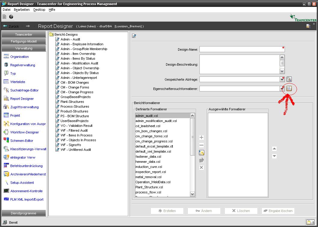

in der 6. zeile wird der gewünschte report und dessen output datei definiert. den report musst du vorher in tce unter verwaltung -> report-designer definieren (dort den 2. button oben rechts anklicken, s. screenshot).

Jetzt muss ich mich nur noch mit dem ReportDesigner beschäftigen..
