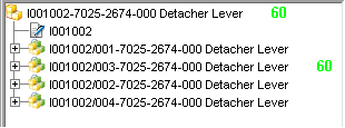

Hallo Teamcenter Engineering 2005 SR1 MP6 Experten,
ist es möglich, dass man mittels Workflows das Anlegen und Löschen von Item Revisionen in bereits freigegebenen Items übernehmen kann? Ich benötige zwei automatische Workflows, die unter einem speziellen Benutzerkonto (Approver) diese Funktionen auf Anforderung eines Standard - Konstrukteurs durchführen:
1. Anlegen einer Item Revision in einem bereits freigegebenen Item
2. Löschen einer noch nicht freigegeben Item Revision aus einem freigegeben Item heraus.
Hintergrund:
- Unsere Konstrukteure entwickeln mehrere Item Revisionen parallel. Wobei jede Revision eine mögliche Design - Alternative des späteren Teils darstellt. Wird es nun ernst in der Projektphase "Prototype", so selektieren sie eine der Revisionen und das Item selber und setzen es auf den Status "Zur Prüfung". Hiermit geben sie das Änderungsrecht an dem Item und die slektierte Item Revision ab, wobei sie jedoch an den anderen Revisionen weiterentwickeln können.
- Die Normungsabteilung prüft nun die selektierte Revision und das Item. Sie legen nun einen entsprechenden ERP Stammsatz im SAP an und synchronisieren die META - Daten zurück ins Teamcenter. Diese spiegeln sich dann zum Beispiel in der Namensgebung des Items und dessen Item Master Form Attributen wieder. Nun setzen die Kollegen das Item und die spezifische Item Revision auf "Freigabe" womit schließlich die weitere Bearbeitung des Items, Item Master Form, Item Revision, Item Revision Form für die Konstrukteure gesperrt wird. Lediglich an den, noch nicht freigegebenen Item Revisionen innerhalb des freigegeben Items hat der Konstrukteur noch Änderungsrechte.
Was passiert nun im weiteren Lebenszyklus des Teils?
Evtl. will der Konstrukteur nun eine weitere Revision als Entwicklungsstufe anlegen bzw. alte, nicht freigegebene Revisionen zur Bereinigung löschen. Dieses ist leider nicht möglich, da er ja auf dem Item selber keine Schreibrechte besitzt.
Hier nun die Idee:
Der Konstrukteur selektiert das Item oder einer der vorhandenen Revisionen und startet einen Workflow "Create Revision". Dieser erzeugt unter einem anderen Benutzerkonto "Approver" in dem freigegeben Item eine neue Revision und ändert anschließend die Eigentümerschaft auf den anfordernden Konstrukteur.
Wie kann man so etwas umsetzen?
