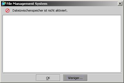

hatte jemand von euch schonmal die von mir angehängte Fehlermeldung beim Starten/Anmelden im TCE? Ich kann dann leider auch keine Dateien mehr per Doppelklick öffnen...wieso?

Ja, kennen tue ich die.
Was hast Du denn für ein System am laufen?

Teamcenter 2005 SR 1 also sprich die 2007...fms hat ja was mit dem fsc und fcc zu tun oder?

Ja.
Welches MP ?
Ist das auf allen Rechnern so ?
Bei mir war eine falsche Cache-Definitions Datei schuld dran (mein Client), die war nur auf meinem Rechner "falsch" & wurde dann von einem anderen Rechner übernommen.

Die URsache kann vielfältig sein. Beispielsweise Zugriffsrechte auf den Tcdata bzw. Tcvolume Ordner.
Ging es schon mal oder ist es eine Neuinstallation? Was wurde geändert? Was steht im TAO Fenster, was steht in den Logfiles?

okay jungs, bitte haut mich nicht...aber ich hab grad mal mein temp verzeichnis leer geräumt und jetzt tuts das ganze wieder =)
...manchmal könnte alles so einfach sein ^^
tut mir leid für die störung
