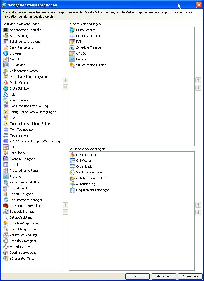

Hallo Forumianer,
wir haben hier eine TeamCenter Testversion.
Da ich absolute beginner mich einstufe, kommen viele Fragen auf, weil es keine online Hilfe gibt (wurde nicht installiert).
Unter customizing navigation window options gibt es viele Module - siehe Anhang.
Kann mir jemand erklären, was es mit den einzelnen Modulen auf sich hat.
Vielen Dank im voraus für alle Tips und Anregungen.

Eine Testversion von Teamcenter? Da gibt es doch auch jemand der die Teststellung betreut.
Der kann dir 1. die Hilfe installieren und 2. alles erklären.
Ich denke das wäre zuviel das alles nieder zuschreiben.
Ja, das sehe ich auch so.
Aber ein paar Kommentare will ich Dir noch geben:
1) TCE ist ein Baukasten-System. Du wirst vermutlich nur Lizenzen für die wichtigsten Funktionen der Dokumentenverwaltung haben.
Bei Ergänzungen wie CM, TCM, Requirements Management, Project Management wirst Du vermutlich auf Lizenzfehler laufen.
( Ich arbeite noch mit Version 9 und weiss nicht, was inzwischen alles im Basis-Paket enthalten ist.)
2) Für den gewöhnlichen Anwender:
- Navigator (Mein Teamcenter?)
- PSE = ProduktStrukturEditor, eventuell ausschliesslich für die Konstruktion
- WorkflowViewer, nur wenn Ihr Workflows einsetzen wollt
3) Zusätlich für den Administrator:
- Organisation, Verwaltung von Benutzerkonten, Gruppen, Rollen
- Zugriffsverwaltung - VORSICHT, Änderungen zunächst in einer Testumgebung prüfen
- Suchabfrage-Editor, verlangt Verständnis der internen Strukturen
- WorkflowDesigner,  nur wenn Ihr Workflows einsetzen wollt
Für den Start ist das schon reichlich viel Stoff.
Einige Funktionen wie ReportBuilder, PLMXML verlangen dann schon  recht gute Kenntnisse und sind dem Admin mit Erfahrung vorbehalten.
Klassifizierung ist ein Beispiel für erweiterte Lizenz & erweiterte Kenntnisse...
Bei den Suchabfragen prüfe doch mal anhand von z.B. WORD & PDF, ob die Volltextsuche eingerichtet wurde. Diese arbeitet mit einer eigenen Stichwort-Datenbank, die in vereinbarten Intervallen im Hintergrund aktualisiert werden muss.
Online-Hilfe: Die ist zwar wichtig, aber keineswegs wie ein Lehrbuch geschrieben. Für den Anfang ist es sehr zu empfehlen, einige Mannwochen Consulting für die Konfiguration & Training on-the-Job für den Admin bei einem Systempartner einzukaufen.

Nabbend,
und bitte, bitte, bitte detailiertere Fragen stellen. Ich selbst bereite gerade Schulungsmaterialien für die NX5 Teamcenter Integration vor. Allein mit den Grundfunktionalitäten, 13 Kapitel plus Übungsbeispiele werden meine Leutchen gut einen Tag zu tun haben.
Das gleiche könnte ich für Catia V5, SE und Inventor machen und dabei bin ich noch nicht mal richtig auf Teamcenter selbst eingegangen
Das Programm hat nunmal Möglichkeiten die ich bisher noch nicht ausgelotet habe und davon soll nunmal der "normale" Anwender nichts mitbekommen da er sich auf seine Arbeit konzentrieren soll und muss und TC ihm dieses nur erleichtern soll, was es auch tut.
