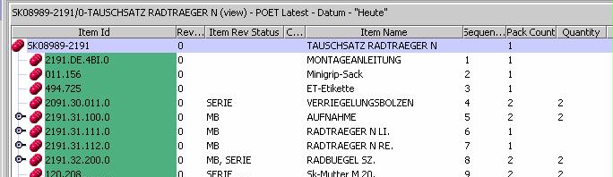

folgendes Problem:
In einer Nx Baugruppe wurde 6mal das gleiche Teil eingebaut, auf der NX Stüli, die meines wissens aus dem PSE kommt sind 23 Stück drin ???
Wechsle ich in PSE sehe ich Anzahl = 23 !! Soll 6, ist 23 !
An was liegt dass wie und wo kann ich dieses Problem beheben ! (habe eine ältere Anwenderin im Nacken, sie hat angeblich nix gemacht !)
Für eure Hilfe im voraus schon mal Danke !
PS: kann ich in PSE und NX Anzahl = 1 anzeigen lassen ?
grüsse
mäd mäx

erstellt am: 25. Jun. 2008 13:38    Editieren oder löschen Sie diesen Beitrag!  <-- editieren / zitieren -->   Antwort mit Zitat in Fett Antwort mit kursivem Zitat    Unities abgeben: 1 Unity (wenig hilfreich, aber dennoch)2 Unities3 Unities4 Unities5 Unities6 Unities7 Unities8 Unities9 Unities10 Unities Nur für mäd mäx 10 Unities + Antwort hilfreich
Ist
Quantity = 23
PackCount = 6
Das ist ein Bug unbekannter Herkunft. (bis NX3+TC9.1.2 ; NX5 wissen wir noch nicht ...)
Zum Beheben hat uns UGS ein Tool programmiert.
Thomas

erstellt am: 25. Jun. 2008 13:50    Editieren oder löschen Sie diesen Beitrag!  <-- editieren / zitieren -->   Antwort mit Zitat in Fett Antwort mit kursivem Zitat    Unities abgeben: 1 Unity (wenig hilfreich, aber dennoch)2 Unities3 Unities4 Unities5 Unities6 Unities7 Unities8 Unities9 Unities10 Unities
Hallo Thomas
Danke für die super schnelle Antwort.
Was wolltest du mir im jpg zeigen ? PSE und NX Anzahl = 1 ! = Pack Count !

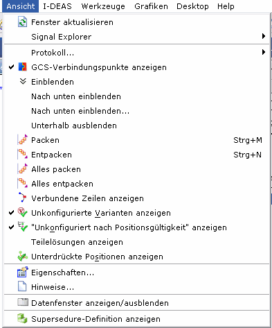

erstellt am: 26. Jun. 2008 12:54    Editieren oder löschen Sie diesen Beitrag!  <-- editieren / zitieren -->   Antwort mit Zitat in Fett Antwort mit kursivem Zitat    Unities abgeben: 1 Unity (wenig hilfreich, aber dennoch)2 Unities3 Unities4 Unities5 Unities6 Unities7 Unities8 Unities9 Unities10 Unities Nur für mäd mäx 10 Unities + Antwort hilfreich
Hallo mäd mäx,
wir hatten das Problem auch, häufig in Zusammenhang mit Teilen ohne NX-Geometrie.
Die Stückzahl kann korrigiert werden, indem das Teil entpackt wird. Dann sollte bei jedem Teil nur noch ein Stück (bzw. nichts) angezeigt. Wir hatten dann immer einen Wert in der Quantity stehen, der weg editiert werden konnte.
Seit wir keine Teile ohne NX-Geometrie mehr verbauen, haben wir das Problem nicht mehr. Bei NX-Teilen ohne Geometrie wird ein leeres Teil im NX verbaut.
Vielleicht helfen die Angaben
Reinhard

erstellt am: 26. Jun. 2008 13:59    Editieren oder löschen Sie diesen Beitrag!  <-- editieren / zitieren -->   Antwort mit Zitat in Fett Antwort mit kursivem Zitat    Unities abgeben: 1 Unity (wenig hilfreich, aber dennoch)2 Unities3 Unities4 Unities5 Unities6 Unities7 Unities8 Unities9 Unities10 Unities
Hallo Reinhard
was bewirken diese Befehle - Packen & Entpacken & etc. ?
Besten dank
Gruess
mäd mäx
Wer glaubt etwas zu sein, hat aufgehört etwas zu tun !
und .... Ein Kreis ist ein rundes Quadrat.
Lars
Beiträge: 4319
Registriert: 23.10.2000
erstellt am: 26. Jun. 2008 15:26    Editieren oder löschen Sie diesen Beitrag!  <-- editieren / zitieren -->   Antwort mit Zitat in Fett Antwort mit kursivem Zitat    Unities abgeben: 1 Unity (wenig hilfreich, aber dennoch)2 Unities3 Unities4 Unities5 Unities6 Unities7 Unities8 Unities9 Unities10 Unities Nur für mäd mäx 10 Unities + Antwort hilfreich
Man könnte es auch nennen "Aufblättern" und "Zublättern" der BOM-Lines.
Lars
