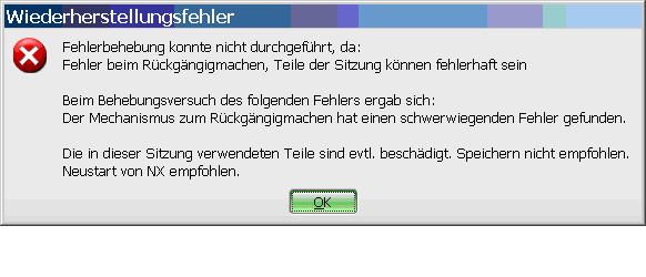

hallo zusammen,
wir sind letzte woche von nx3 auf nx5 umgestiegen und haben beim aktualisieren der teilefamilienelemente einige probleme.
ich erstelle über mein master-modell teilefamilien elemente (mit tc).
die kinder werden mit neuen nummern in tc angelegt.
die teile/ausdrücke/attribute werden in der teilefamilie(excel) geändert und werden anschließend über den knopf (excel) "teilefamilienelement aktualisieren" aktualisiert, bzw. sollte so sein.
es kommt aber folgende fehlermeldung:
aktualisiertes familieneelement XYZ nicht gespeichert.
XYZ - interner anschlussfehler - objekt nicht gefunden.
wie oben schon erwähnt, sind die teile in der datenbank aber vorhanden!
hat einer von euch dieses problem schon mal gehabt (vielleicht auch ältere versionen)?
ist das ein kommunikationsproblem zwischen tc und nx, oder stimmt irgendetwas mit der excel / office version nicht?

... und hier noch eine andere fehlermeldung, die häufiger auftritt. vielleicht besteht da ein  zusammenhang.
*** EXCEPTION: Error code  904 in line 157 of O:\ugnx504\ip1\src\syss\sm\ind\sm_init.c
+++ Attempt to free already free block at &7FD6D2B8
>>>> Error code  904 caught in file "O:\ugnx504\ip1\src\syss\undo\ind\undo.c" at line number 2345
Serious UNDO error 904 encountered
