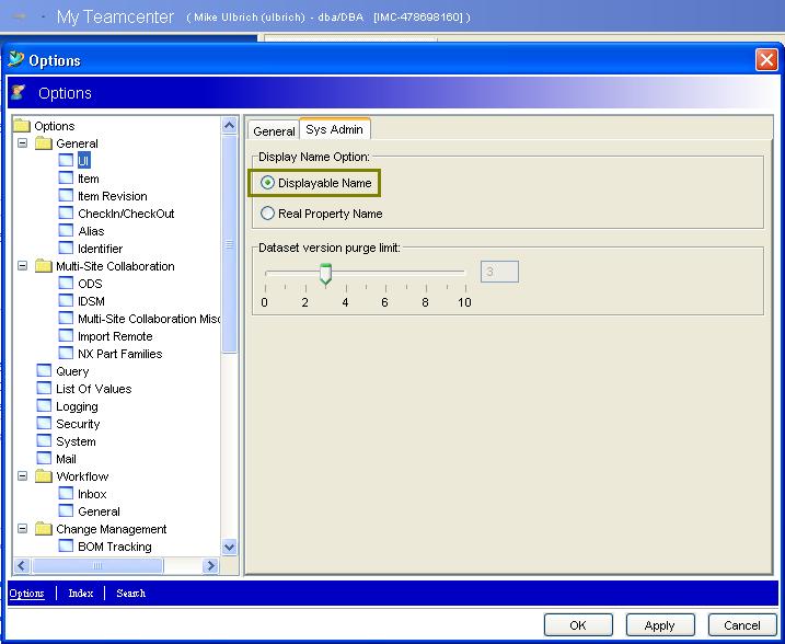

im Item Revision Master  stehen die Variablen - Namen und nicht die Bezeichnung.
Wo stellt man diese Ansicht um?
Gruß Mario und danke für die Hilfe
Meinst Du mit "Bezeichnung" den der Variablen zugewiesenen Wert (Inhalt) ?

siehe Bild, wenn ich deine Frage richtig verstanden habe
Unter Bearbeiten->Optionen als dba.

Hallo R.Schulze,
Original erstellt von schulze:
-> ich meine die Bezeichnung die den Variablen zugeordnet ist. Also, den "Displayable Name" und nicht den "Real Property Name"

Hallo Mike,
danke für die Hilfe, ich habe es getestet. Du hast Recht.    Leider habe ich keine Admin - Rechte und die Datei in der die Daten gespeichert sind, habe ich noch nicht gefunden.

Nabbend,
wiso ist denn das bei dir/euch so blöd eingestellt?
Keinen Schwanz interessieren die original Attributnamen ausser uns Admins, die wir sie zum mappen von Eigenschaften brauchen.
Bist du denn der Einzige den das bei euch stört?
Wenn ich wöllte könnte ich global die "Bezeichnung" der Eigenschaften auf sächsisch, schwäbisch oder bayrisch umstellen. Das sind doch nun wirklich Klicks und Anpassungen in XML Files, die in ein paar Minuten gemacht sind

Hallo auch um diese Zeit,
die Einstellung ist nur bei einen User verstellt und ich bin kein Admin.
Na und TCE ist auch nicht gerade meine Aufgabe. Aber ich habe Interesse an TCE und helfe gern wenn unsere Admins wieder IT - Jahre brauchen oder sich für um so kleine Sachen nicht richtig kümmern.

Nabbend,
ok, dann sind aber eure globalen Einstellungen nicht optimal eingestellt. Das man die Anzeigenamen des Textservers verwendet ist eine globale Eigenschaft. Die ist in einer Datei für globale Eigenschaften im IMAN_DATA/TC_DATA hinterlegt und kann über en Teamcenter Tool eingelesen werden und ist dann per default für alle gültig.
Das es bei einem eurer User nicht so ist bedeutet entweder, dass es bei ihm händisch geändert wurde, oder das alle Clients einzeln händisch umgestellt wurden
