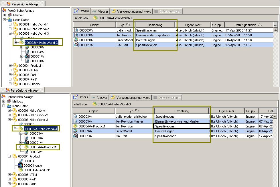

wir haben das Problem, dass Berechnungen (Schrauben-, Lagerberechnungen) im TeamCenter nicht den Teilerevisionen einzelner Produkte zugeortnet werden können.
Wir erstellen die Berechnungen als normales Item mit Revision und einzelnen Dokumenten, z.B. Excel. Was nun fehlt, ist die Zuordnung zu dem Produkt und seinen jeweiligen Revisionen, für die die Berechnung gültig ist.
Welche Möglichkeiten bietet der TeamCenter für solche Fälle ?
Danke für Eure Hilfe.

wenn eure Berechnungen durch den Workflow versucht wurden freizugeben, dann liegt das daran, das ihr sie mit der Standardbeziehung in die Itemrevision referenziert habt. Default ist das die Beziehung "Specification".
Im WF ist dann festgelegt, dass alles was die Beziehung "Specification" hat, freigegeben wird.
Die Lösung für diesen Fall wäre, einfach nach dem reinpasten der Revision mit den Berechnungen, die Beziehung auf Manifestation zu ändern, dann greift der WF dort auch nicht dran, es sei denn er soll, wass ich per default nicht vermute.

hier mal zwei Bilder wie es per Default aussieht und wie es gehen kann.
Wenn du ein Item markierst siehst du in den Details die Spalte für "Beziehung". Die sollte per Default zu sehen sein, zumindest bei mir war das so.
In diese Spalte kannst mit Doppelklick ein Pulldown-Menü öffnen und die Beziehung ändern.

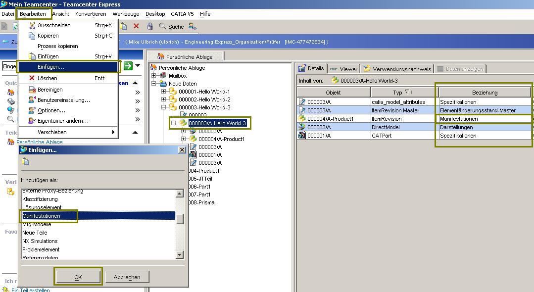

Haken an der Sache, ist schon eine ItemRevision, wie deine Berechnung, schon reingepastet, öffnet sich, wenn du einen doppelklick auf die Beziehung macht, die ItemRevision im "MyNavigator".
Also die eingefügte ItemRevision kurz ausschneiden und über Bearbeiten->Einfügen... einfügen. Im folgenden Pulldown-Menü die Beziehung "Manifestation" auswählen und bestätigen.
Für ganz neu einzufügende Itemrevisons gleich über Bearbeiten->Einfügen... gehen.
Bitte nicht verwechseln, es gibt unter Bearbeiten (Einfügen) und (Einfügen...)

jetzt hat es geklappt !
Danke, die Unities sind auf dem Weg
