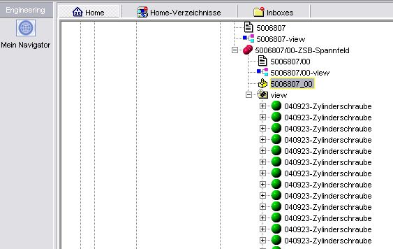

beim Teamcenter haben wir in der linken Baumansicht die gesamte Produktstruktur.
Das Problem ist bei großen Baugruppen, dass die Bauteile schwer zu finden sind, weil jedes Teil so oft aufgeführt ist, wie es auch verbaut ist.
Kann die Ansicht gepackt werden, so dass jedes Teil nur ein Mal zu sehen ist?

Mich stört die Ansicht der Baumstruktur unter meinem Home in "Mein Navigator".
Vielleicht gibt es hierfür ja auch einen Haken.

Du meinst den Pseudo-Folder "view" und nicht den Inhalt deines Homes ?
Da kenn ich keine Option (& hätt sie auch gern ...)

Ja genau, unter der view.
Wenn es keine Option gibt, werden wir wohl damit Leben müssen

Hallo Mike,
im Anhang ein Bild von der Baumansicht im Engeneering.
Wir habe Baugruppen, in denen mehrer Tausend gleicher Schrauben verbaut sind. Da ist es schon nervig, ein bestimmtes Teil zu suchen.

Original erstellt von StephanKausM:
Ja, da hätte ich auch gerne eine Lösung. Scheint wohl nicht zu gehen in TC?
Die Relation "view" ist was Besonderes, da sind eben die Revisions in der Anzahl drin wie sie auch in der BOM zu finden sind.
Und die zeigts dann an ...

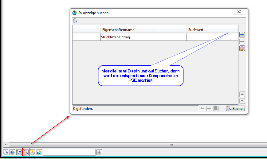

bin mir nicht sicher ob ich das ganz richtig verstanden habe.
Aber warum suchst nicht im PSE?
Siehe Bild.
Oder meinst Du etwas anderes?
