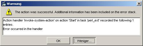

Hallo Leute
Hat einer von euch schonmal den invoke_syste_action oder invoke_system_rule Handler bei den Teamcenter Workflows benutzt?
Dieser Handler startet ein externes Script (z.B. Perl) und entscheidet je nach Returncode (0 = EPM_GO, 1 = EPM_NOGO, 2 = EPM_UNDECIDED) welche Aktion im Workflow als nächstes durchgeführt werden soll.
Wie benutzen mittlerweile den letzten MP (MP5) von Teamcenter 2007 und der Handler funktioniert immernoch nicht. Nur bei EPM_GO läuft dieser durch, aber sobald EMP_NOGO oder UNDECIDED zurückgegeben wird, bricht der Workflow mit einer Fehlermeldung ab (s. Screenshot).
Hat jemand von euch diesen Handler erfolgreich im Einsatz? Denn laut dem UGS Support ist dieser Fehler bereits seit MP4c in TCE 2005 SR1 gefixt .. aber ich weiß nicht was ich noch verkehrt gemacht haben könnte..
Danke schonma für die Antworten

erstellt am: 21. Apr. 2008 08:27    Editieren oder löschen Sie diesen Beitrag!  <-- editieren / zitieren -->   Antwort mit Zitat in Fett Antwort mit kursivem Zitat    Unities abgeben: 1 Unity (wenig hilfreich, aber dennoch)2 Unities3 Unities4 Unities5 Unities6 Unities7 Unities8 Unities9 Unities10 Unities
invoke_system_action.zip
ups .. hab vergessen den screenshot anzuhängen.
hier findest du auch ne zip datei mit allen nötigen sachen die du fürs testen brauchst, genau diese hat auch der ugs support erhalten und meinte daraufhin, dass der handler eingtl. funktionieren müsste.

syslog ausschnitt bei epm_nogo oder epm_undecided:
invoke-system-action(Testworkflow Perl:New Review Task 1.Start)(0): Command is >c:\_perl\run_perl.bat "–trigger_on_nogo=Abort" "–trigger_on_go=Complete" "-trigger_on_undecided=Abort"<
invoke-system-action(Testworkflow Perl:New Review Task 1.Start)(0): Command is set to >c:\_perl\run_perl.bat "–trigger_on_nogo=Abort" "–trigger_on_go=Complete" "-trigger_on_undecided=Abort" -f c:\temp\TM4<
ERROR_store_initial_error storing 7023 "EPMJob" "EPMTask" "" "" "" "" "" on top of existing errors
Contents of the error store:-
      ERROR  1700 Option not found: INVOKE_SYSTEM_HANDLERS_skip_unreadable_objs
PROTECT MARK106548
PROTECT MARK106541
PROTECT MARK106405
invoke-system-action(Testworkflow Perl:New Review Task 1.Start)(0): decision is EPM_nogo
invoke-system-action(Testworkflow Perl:New Review Task 1.Start): decision is 22115
EPM handler invoke-system-action has returned ifail 22115, but not stored it on the error stack

Für alle die auch noch im Teamenter 2005 SR Probleme mit dem invoke-system-rule handler haben. Ich habe den Rule Handler für eine automatische Pausenfunktion genutzt. Beim EPM_NOGO ist alles OK. Beim EPM_GO eerschien dann auch die Fehldermeldung mit...
Nach einiger Suche in den verschiedenen Dokumentations habe ich herausgefunden, dass man entweder die globale System Preference "INVOKE_SYSTEM_HANDLERS_skip_unreadable_objects" auf YES setzen kann oder dem invoke-system-rule handler ein zusätzliches Argument "–skip_unreadable_objs" mit auf dem Weg geben kann. Und schon laufen beide Entscheidungswege ohne Probleme

Hallo Tömme,
in dem SIEMENS Handbuch "Teamcenter 2007 - Preferences and Environment - Variables Reference - Publication Number - PLM00026 B1" findest Du im Kapitel 9 "Workflow and Change Management preferences" die Beschreibung zur Preference "INVOKE_SYSTEM_HANDLERS_skip_unreadable_objects" und den Hinweis das man "–skip_unreadable_objs" als Argument beim invoke-system-rule handler einsetzen kann. Warum die das nur das erklären und nicht im Workflow Designer Handbuch bleibt ein Geheimnis von SIEMENS. Nachfolgend mal ein Auszug:
DESCRIPTION
Determines whether to provide information about unreadable objects to the XML file. This preference provides the same functionality as the –skip_unreadable_objs argument for the invoke-system-action and invoke-system-rule workflow
handlers.
Business rules at your site may prevent the completion of a process when the handler encounters objects that do not have read access. The handlers use the –skip_unreadable_objs argument to bypass this error. This preference performs the same function as the –skip_unreadable_objs argument. Set this preference to YES to skip the unreadable objects error for jobs already in process.
