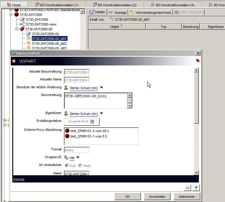

mir ist was dummes passiert. Ich habe versehentlich zwei Items unter einem UGPART referenziert. Die Relation ist IMAN_external_object_link´, oder auf Deutsch "Externe Proxy-Beziehung".
Jetzt kann ich keinen Punkt finden an dem ich diese beiden Items aus dem Dataset wieder ausschneiden kann.
Im Navigator auf der linken Seite kann ich das Dataset nicht mit einem + aufklappen. Auf der rechten Seite ist auch nichts zu sehen. In den Eigenschaften des Datasets stehen die beiden Items zwar unter "Externe Proxy-Beziehung", können hier aber nicht ausgeschnitten werden.

erstellt am: 07. Mrz. 2008 16:03    Editieren oder löschen Sie diesen Beitrag!  <-- editieren / zitieren -->   Antwort mit Zitat in Fett Antwort mit kursivem Zitat    Unities abgeben: 1 Unity (wenig hilfreich, aber dennoch)2 Unities3 Unities4 Unities5 Unities6 Unities7 Unities8 Unities9 Unities10 Unities
Hallo Mike,
danke für die Hilfe. Dann habe ich das doch richtig verstanden. Nur leider stellt es sich bei mir nicht so dar.
Inn den Details ist leider gar nichts zu sehen. Nur in den Eigenschaften des Datasets erscheinen die Items.
Habe mal ein Bild davon gemacht.
Hast Du noch eine Idee?

Das hat leider auch nicht funtkioniert. Das stellt sich dann fast dar wie der Screenshot den ich angehängt hatte.
Original erstellt von Mike Ulbrich:
Evtl kann es auch sein, wenn du das Item über die Element-ID findest und im Verwendungsnachweis mit der Referenzeinstellungen unter dem Dataset findest, du dort das Item ausschneiden kannst, da löschen dort ja auch geht.
Aber das muss ich jetzt aus dem Kopf mal so in den Raum werfen, da ich seit meinemn letzten Posting schon Feierabend gemacht habe und jetzt von zu Hause aus antworte   :)
Mein Problem ist (war) dass ich mit dem Dataset machen kann was ich will. Ich bekomme ausser in den Eigenschaften diese referenzierten Items nicht angezeigt. In den Eigenschaften lassen sie sich aber nicht ausschneiden oder löschen.

Da diese Items weg mussten habe ich mich jetzt für die pragmatische Lösung entschieden. Ich habe das UGPART gelöscht! Dann gab es keine Referenzen mehr und ich konnte auch die Items löschen. Fertig.
