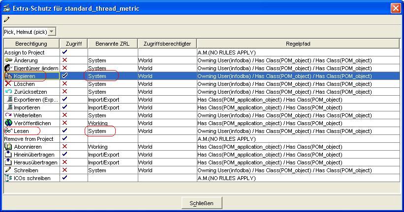

ich habe da eine Frage zu dem Einfügen von UDF's. Die Dinger sind in der UDF Bibliothek im Teamcenter abgelegt.
Wenn ein normaler Benutzer jetzt versucht, ein UDF einzufügen, klappt das alles bis zum hin Platzieren im Bauteil, die Voransicht wird erstellt, aber dann bekommt er die Meldung "Element kann nicht kopiert werden"
Nach einigem Suchen bin ich darauf gestoßen, das das irgendwie mit den Zugriffsrechten im TC zu tun haben muß. Ich selber oder auch der Infodba kann ein UDF problemlos einfügen, nur kein anderer Anwender.
Kann man die Zugriffsrechte der einzelnen Elemente ändern, und wenn ja, wo mach ich das?
Ich habe zwar mal von einer "object ACL" gelesen, diesen Weg aber bislang vermieden.
Prüf doch mal die Zugriffsrechte für den erfolglosen Anwender:
Das Icon mit dem Vorhängeschloss und dann unten rechts das "i".
Da siehst Du, welche Regel in der Zugriffsverwaltung zum Tragen  kommt. Wenn es sich wirklich um ein Rechteproblem handelt, hat vermutlich jemand nach der Installation die Rechte unangemessen eingeschränkt. Ich habe mal ein Beispiel als Bild angehängt.

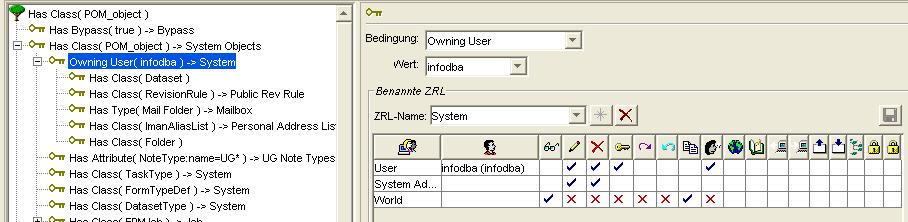

Ach - und wenn's denn unbedingt objektbezogen sein soll:
-> tce912\web\htdocs\imanhelp\access_manager\WebHelp\WHStart.htm
Access manager help -> Changing object protections
Die Zugriffsverwaltung findest Du in der Rubrik Verwaltung.
Der Abschnitt "System Objects" sollte eigentlich nicht verändert werden. Das zweite Bild zeigt einen Ausschnitt aus der Zugriffsverwaltung. Man sollte sich schon ein wenig mit TCE auskennen, bevor man da etwas ändert....

Yep,
das wars. Die Zugriffsrechte für die Gruppe mussten auf Kopieren gesetzt werden, dann ging es.
Besten Dank für die schnelle Hilfe
