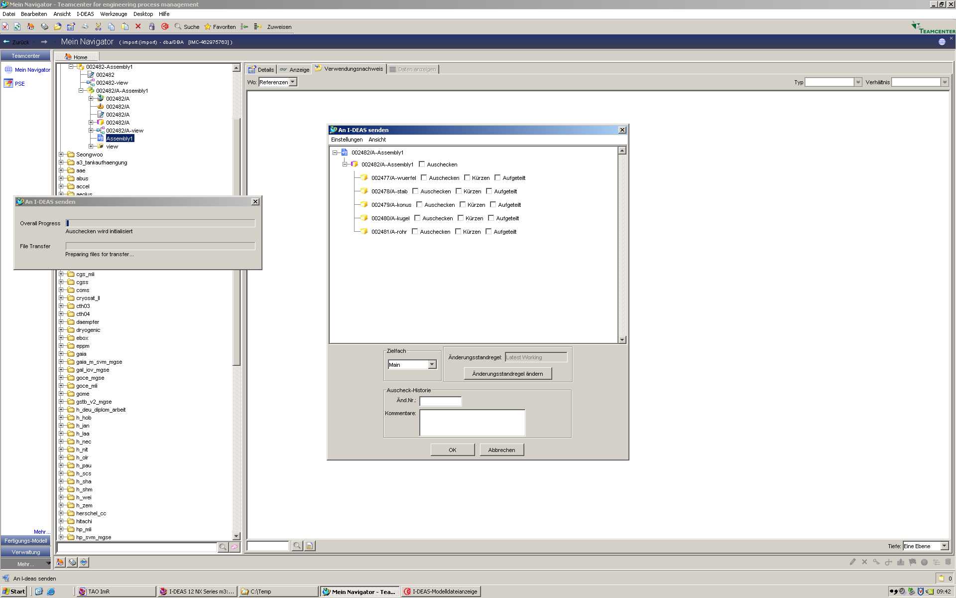

Hallo Gemeinde,
Wir versuchen Ideas mit TCE zu verheiraten. Beim Testen hat sich folgende Merkwürdigkeit herausgestellt:
Ich erstelle eine Baugruppe mit Zeichnung.
Einchecken der Baugruppe + Zeichnung in TCE
In einem neuen Modelfile hole ich mir nur die BG, ändere etwas und checke wieder ein
Wenn ich mir die Zeichnung holen möchte gabs im TDM 2 Möglichkeiten
1.Man konnte ein Update in Library durchführen um die "alte" Zeichnung wieder an die neue Version der BG zu hängen.
2. Wenn man das nicht macht bekommt man eine Zeichnung die an einer alten Version der BG hing.
Im TCE gibts sowas nicht!
Wenn man nun die Zeichnung auschecken möchte bekomme ich eine abgehängte Zeichnung ins Modelfile und eine BG mit der richtigen Version. BG + Zeichnung sind aber nicht mehr verbunden.
Das kann doch nicht so gehören??
Rocko

hallo rocko
wie checkst du die zeichnung aus, befehlsabfolge?
implizit oder explizit?
das richtige "anzihen" der versionen wird in den Ladeoptionen gesteuert....
bitte etwas detailierter beschreiben!
gruss urs

Hallo Urs,
im TC auf die Zeichnung einen Doppelklick machen dann wird die Zeichnung an Ideas versendet.
Im Fenster sieht man dann auch das eine Baugruppe mitgenommen wird mit den dazugehörigen Teilen. BG und Parts werden in der letzten Version ausgecheckt nur die Zeichnung steht ganz alleine da.
Wir haben latest working als Laderegel eingestellt.
Rocko

hallo rogo
oh, sorry, hatte nich gesehen das es um ideas geht.
ich arbeite mit tce und nx4, das ist wohl was anders...
gruss urs
