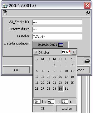

Wir haben öfters Teile die vor Jahren entstanden sind und irgendwann nachmodelliert werden, mitunter wird dann auch noch die Handzeichnung auf CAD migriert usw. ...
Dabei gibts in der ItemMasterForm zugehörige Daten zu Ersteller + Erstelldatum.
Das Erstelldatum ist standardmäßig natürlich das Datum zu dem das Item in TCE angelegt wurde, das muß bei derartigen Teilen manuell richtiggestellt werden.
In der ItemMasterForm gibts dazu ein Kalender-UI. Hier ein Datum aus den 80ern einzugeben ist aber ein hartes Brot, denn man muß in Monatsschritten rückwärtsgehen  ... da wird die Mausklickanzahl gleich einmal 3stellig ...
Daher die Frage ob jemand dazu eine Idee hätte, eine manuelle Datumseingabe zu ermöglichen ?

Hallo Thomas,
also die Jahreszahl kann ich bei uns manuell eingeben und muss dann nur noch den Monat und den Tag durch anklicken definieren. (in deinem screenshot die Jahreszahl mit dem roten stern)

hab ich vergessen zu schreiben: Ins Jahresfeld kann man nicht rein, obwohls auch nicht ausgegraut ist. Vielleicht ist das irgendwo einstellbar ?

So, bin jetzt draufgekommen daß das Problem nur auf meiner Workstation vorhanden ist...
Einen Workaround hab ich auch finden können: Beim Editieren des Datums im Register "Anzeige" kann mans manuell umschreiben, damit kann ich auch leben.
