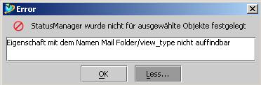

wiedermal ein Problemchen. Ich lege im CAD ein neues Item an vom ItemTyp "Item" also Standard. Diese Item kann ich mit dem Statusmanager unter Tools->Status Manager-> auf 20/60/10 ändern.
Wenn ich einen kpl neuen Item-Typ anlege, bsp "SheetMetal_Part", damit im CAD ein neues Item anlege, kommt beim Statusmanager immer die Fehlermeldung "Statusmanager wurde nicht für ausgewählte Objekte festgelegt"
Sehr selten öffnet sich noch ein Zusatzfeld mit dem Inhalt "Eigenschaft mit dem Namen Mail Folder/view_type nicht auffindbar"
Weiss einer von euch was ich noch wo drehen muss damit er diesen neuen ItemTyp so akzeptiert, das ich ihn mit dem Status Manager behandeln kann?
In normalen Workflows in denen sich der Status ändert funktioniert der ItemTyp ja auch....

Nun, es wäre schon hilfreich, die Version von Teamcenter zu kennen.
Ich habe in meinem Werkzeug-Menü keinen Status-Manager, aber das gehört wohl zu den vielen Dingen, die man konfigurieren kann.
Eine Beschreibung eines Status-Managers habe ich in der Beschreibung des Zusatzes PLM_easy gesehen. Also nehme ich mal an, Du verwendest auch PLM_easy - welche Version?
Wenn ich richtig rate, dann solltest Du auch eine HTML-Beschreibung von PLM_easy haben, wo Du nachschauen kannst, wie der Status-Manager konfiguriert wird.

Ups, Entschuldigung, Teamcenter Express 2.2
Ich dachte ich hätte das in meinem Profil aktualisiert.
