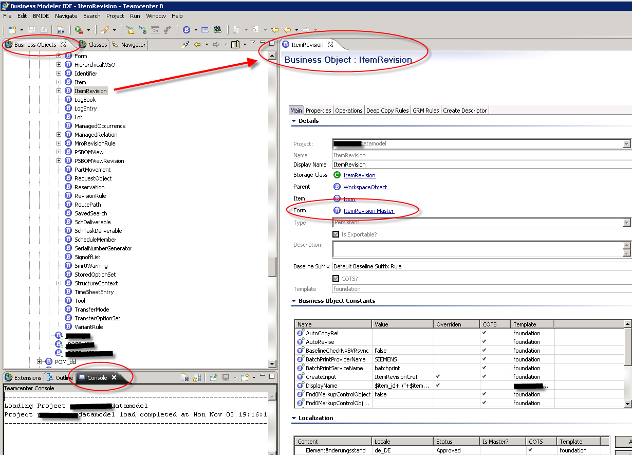

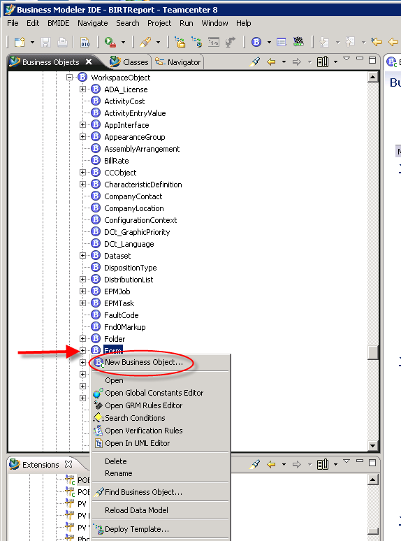

Ich stehe gerade vor einem ähnlichen Problem, dass ich gerne die Felder der Item Master Form bzw. ItemRevision Master Form bearbeiten würde oder auch neue Forms erzeugen möchte, die ich dann an die Items bzw. ItemRevisions hängen kann.
Erste Schritte im BMIDE haben mich nicht weitergebracht.
Kann mir hier jemand helfen, eigentlich kann es doch nicht so schwer sein.
Wo und wie kommne ich im BMIDE an diese Forms ran?

Danke für den Hinweis. Aber mir ist es gerade nicht möglich die Geschäftsobjekte überhaupt in das Fenster geladen zu bekommen (wie in deinem Ausschnitt). Steh total auf der Leitung!

Ich habe nur leider auch das Problem, dass ich nicht weiß, wie ich an die Standard (Item, ItemRevisions)-Forms dran kommen. Auch die Hilfe ist irgendwie ein undurchsichtiges Dickicht!
Wenn ihr eine Standardinstallation habt dann sollten die Forms zum Item und Item-Revision normal automatisch mit angelegt werden. Es kann lediglich sein dass ihr die evtl. im Client ausgeblendet habt. Um dies zu ändern ist allerdings nichts mit BMIDE nötig.
Falls du einfach nur eine neue Form - neben den bisherigen - nochmal erzeugen willst dann kannst du dies zusätzlich unter Datei -> Neu -> Form erledigen. Diese bearbeiten und per Drag&Drop unter dem gewünschten Objekt hängen. (glaub das war ne Frage weiter oben?)
Falls du aber tatsächlich die Standard-Forms anpassen willst dann würde auch ich dir raten einen Sys-Admin zu fragen. Je nachdem in welchem Umfang ihr die bisher verwendet kann dass Auswirkungen haben ;-)

...Ich habe nur leider auch das Problem, dass ich nicht weiß, wie ich an die Standard (Item, ItemRevisions)-Forms dran kommen. ...
Die MasterForms findest du am leichtesten direkt an Item/ItemRevision ( wenns ein Custom BO ist, dort ).
Dazu die BusinessObjects Ansicht ( links oben im Bild ) aktiv haben, BO doppelklicken, dann kommts in die Ansicht rechts...
Und auch sehr empfehlenswert:
Nach jedem BMIDE Start in der Console prüfen ob das Projekt auch korrekt geladen wurde ( links unten im Bild ).
Siehe Anhang.
