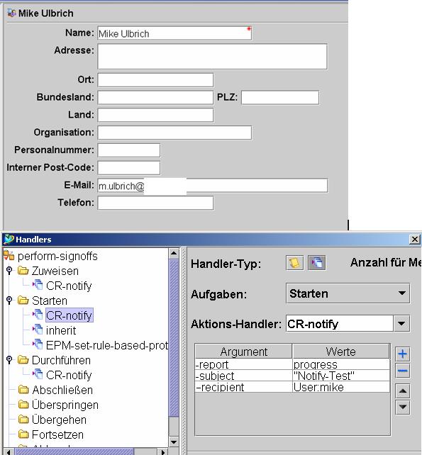

Unter dem Attribut "-recipient" sollte ich ja eigentlich mit dem Wert "USER:name zumindest einem Bestimmten eine externe mail schicken können, was er leider nicht macht.
Ich werde morgen früh mal ein Bild reinstellenbei dem man sieht wie ich die Attribute bei "CR_notify" zum Test gesetzt habe.

erstellt am: 26. Jun. 2007 08:02    Editieren oder löschen Sie diesen Beitrag!  <-- editieren / zitieren -->   Antwort mit Zitat in Fett Antwort mit kursivem Zitat    Unities abgeben: 1 Unity (wenig hilfreich, aber dennoch)2 Unities3 Unities4 Unities5 Unities6 Unities7 Unities8 Unities9 Unities10 Unities
im Anhang das angekündigte Bild.
Gruß Mike
Da ich nicht während der Arbeitszeit für Andere da sein darf, bin ich jetzt daheim auf mein Gedächtnis angewiesen.
Schau doch mal in der Online-Hilfe nach, ob der Parameter "-report=progress" grundsätzlich nur in der Abschlussphase einer Task eingesetzt werden darf.
"-recipient=USER:name" sollte eigentlich funktionieren.
Schau aber doch mal wegen der Gross- und Kleinschreibung in der Online-Hilfe nach ( "User" statt "USER" ? )
Ich gehe mal davon aus, dass "mike" auch tatsächlich Dein TcX-Login ist.

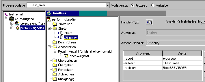

WF_test_email.txt
>>"-recipient=User:$REVIEWER"
Sorry, das muss heissen: "-recipient=Role:$REVIEWER"
Beispiel anbei als XML-Datei (WF_test_email.txt).
WorkflowDesigner -> Werkzeuge -> Importieren.
Parameter für CR-notify siehe Bild1.
Eine Anpassung musst Du vermutlich noch vornehmen:

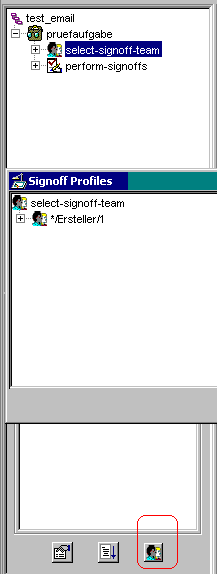

Im "select signoff-team" habe ich als Profil
die Rolle "Ersteller" angegeben, siehe Bild2.
Da muss natürlich eine Rolle stehen, die in Deiner Konfiguration gültig ist.
Ablauf:
Prozess starten.
In der InBox: Prüfer festlegen.
Alle Prüfer sollten die Aufgabe in der jeweiligen InBox sehen
und zusätzlich eine Nachricht per Email erhalten.
R.Schulze
