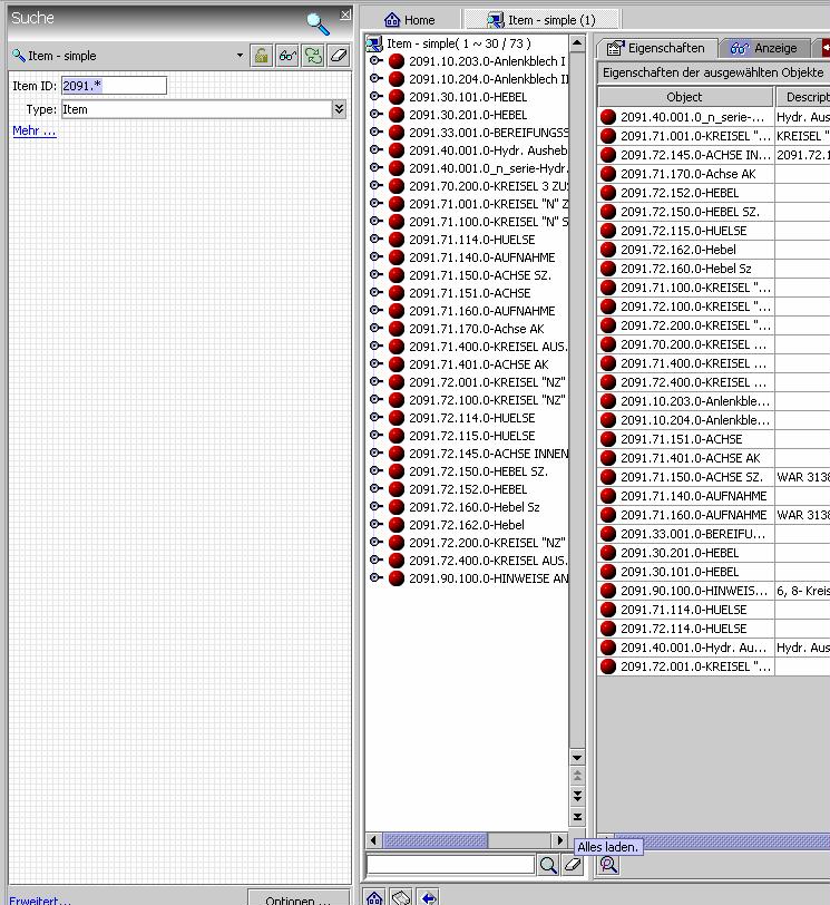

wenn ich aus UG ein Teil aus Teamcenter öffnen möchte und dazu die Suchfunktion mit Stern benutze, werden mir im Öffnen-Fenster nicht alle Teile angezeigt. Es steht dann z.B. "Last Search: 230* (30 of 34)" und es werden nur die 30 Teile angezeigt, die 4 restlichen sind nicht zu sehen.
Gibt es eine Einstellung, die man ändern kann oder ist 30 einfach die Grenze?

Aus Performancegründen sind 30 Treffer als default voreingestellt.
"Alles Laden" lädt dann alle nach (oder mit "Nächste Seite" die nächsten 30 Treffer). Siehe Anhang.

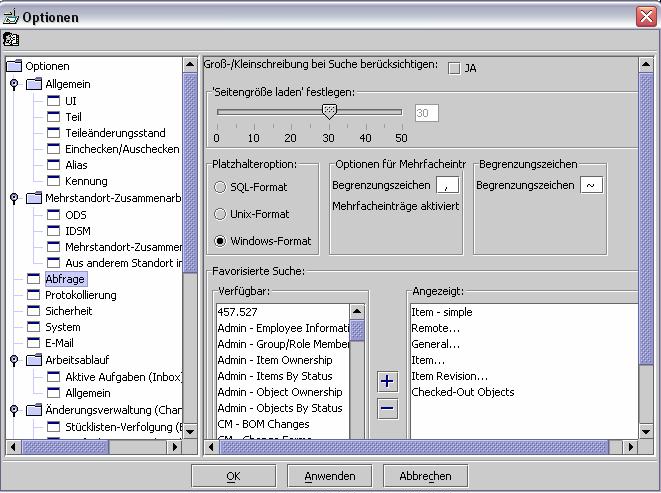

Voreinstellungen Ändern: #Bearbeiten#Optionen#Abfrage. Siehe Anhang

Das mit dem "Alles Laden" funktioniert leider nicht, da ich ja im Datei-Öffnen Fenster in UG bin.
Aber die Änderung der Voreinstellung ist prima...

Hab jetzt natürlich kein NX in der Nähe aber probier mal MB3 aufs Suchergebnis im FileOpen Menue :
Dann kommt ein AuswahlPopUp "ShowWholeSearch" oder so ähnlich ...

So geht es!
Manchmal kann es so einfach sein... ;o)
Danke!!!
