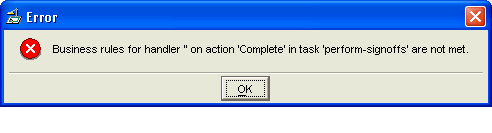

Hi
habe hier teile in einer Stückliste die alle released sind.
einige mit Standard Valid, andere mit Released Valid. Jedesmal wenn ich releasen will, egal mit welchem Process kriege ich diese Meldungen???
Weis jemand Rat? kann den Fehler nicht finden und die Daten kommen bei mir nicht im Sap system an.

Das sieht mir doch sehr nach einem Fehler in der Prozessvorlage aus.
Verdeutscht heisst die Meldung:
Die Regeln für das Element ' ' in der Phase 'Abschluss' in der Aufgabe 'Unterschrift geben' wurden nicht eingehalten.´
Zwischen den Anführungszeichen ' ' fehlt etwas....
Der Prozess wird an dieser Stelle stehen bleiben.
Klar, dass dann kein Folgeschritt mit einer Übergabe an SAP ausgeführt wird.
Schau mal im WorkflowViewer oder WorkflowDesigner:
Der Prozessschritt ist wohl vom Typ "Signoff-Task"
mit den Unterschritten "select signoff-team" und "perform signoffs".
Die fehlende Angabe ' ' in der Fehlermeldung deutet zunächst auf einen simplen Schreibfehler im Unterschritt "perform signoffs" hin.
GROSS- und Kleinschreibung unbedingt beachten!
Den gewünschten Schritt im Diagramm markieren, dann weiter links unten den dritten von vier Knöpfen mit den Aufgaben-Details aufrufen.

Das Mag sein soweit aber da es ja sonst immer funktionierte und nur dieses eine Mal auftratt kam mir das komisch vor. Das Problem wurde mit Hilfe von UGS gelöst
