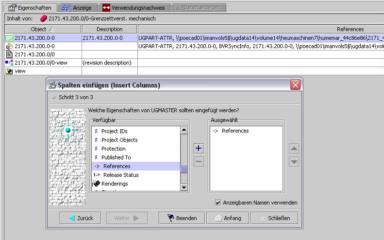

hi,
ich habe folgendes problem: ich brauche den echten namen des prt's auf dem volume. ich habe das mal irgendwann gesehen (ich glaube im verwendungsnachweis irgendeine spalte), finde sie aber nicht mehr.
kann da jemand schnell helfen?

wenn man im Navigator die Spalte ref_list bzw. References einblendet, findet man den derzeitigen physikalischen Dateinamen eines Datasets.

...die Info sollte ich auch haben. Leider finde ich keinen Spaltentitel mit Ref_list bzw. Referenzes... Gibts das in in TCE V9.1.2.10 auch ?! Ich habe einen ReferenceFolder gefunden, mehr leider nicht.

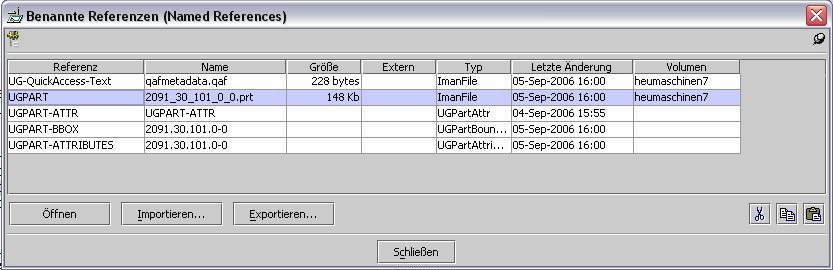

Den Namen sieht man doch auch unter den NamedReferences ?
(Wobei ich aber jetzt nicht weiß ob man da auch das Volume sieht).

Servus Zwatz,
kannst Du etwas genauer werden ¿ Suche mich sonst tot hier.   Finde ich das unter Spalte einfügen: Formular oder Teil oder Teileänderungsstand oder Dokument oder Ordner oder Sonstige ?

Im Navigator das Dataset markieren, #MB3#BenannteReferenzen/NamedReferences
Siehe Anhang - und ja: das Volume wird mitangezeigt (was auch Sinn macht) ...

Hallo nochmal,
ich wollte eine Spalte im Navi haben.

Die Spalte nennt sich References wie bereits von Stefan erwähnt, wird aber ein wenig unübersichtlich ...
Wozu braucht man das denn so ?
