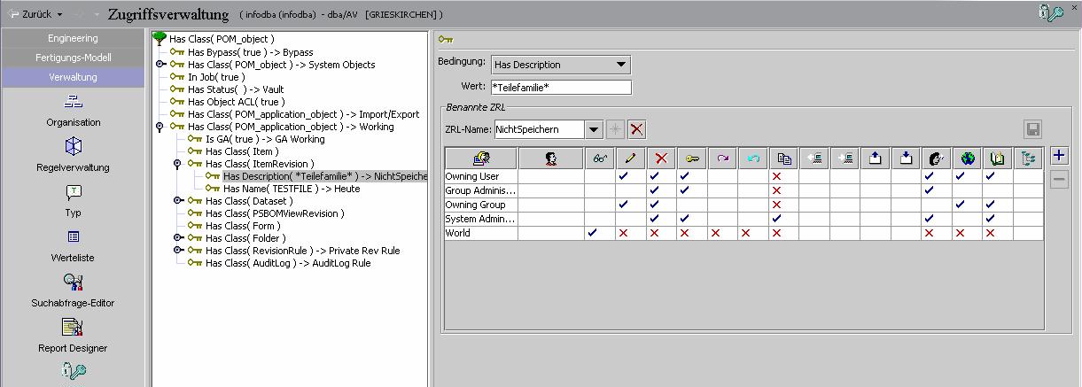

Ich habe folgende Aufgabenstellung bzw. Wunsch:
Es existiert eine PartFamily.
Ich möchte, daß es keinem Anwender möglich ist, neue Teile basierend auf Teile der PartFamily oder des generischen Teils zu erzeugen, die dann von der PartFamily unabhängig sind (SaveAs/Cloning).
Der Anwender soll dazu gezwungen werden, die PartFamily selbst angreifen und erweitern zu müssen.
(Die Umgehung NamedReference exportieren und wieder importieren lasse ich zu, das fällt schließlich in die Kategorie "Vorsatz").
Kann mir dabei jemand weiterhelfen ?

Zur Info:
Mein admin hat eine - zumindest für uns - akzeptable Lösung ausbaldowert:
- Die Parts haben alle als Description (DB_PART_DESC) *Teilefamilie*, z.B. "DIN984 Sicherungsring UG-Teilefamilie"
- Eine ZRL basierend auf den Inhalt der Description verbietet ein SpeichernUnter: siehe Anhang.
Cloning erwischts aber leider nicht, aber damit können wir auch leben, ebenso mit dem Umstand, daß die User - wenn sie so wollen - auch die Description entsprechend abändern können ...
Thomas
