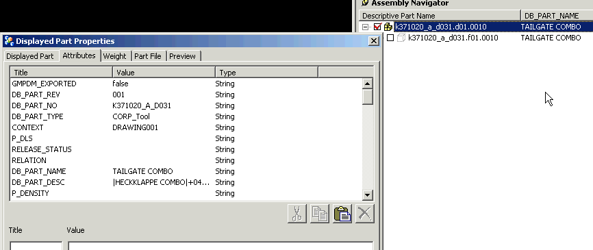

thomasv
Dipl.Ing.
Sehen Sie sich das Profil von thomasv an!   Senden Sie eine Private Message an thomasv  Schreiben Sie einen Gästebucheintrag für thomasv
Beiträge: 21
Registriert: 29.08.2002
HP-UX1.1 TCE 8.1.1.10
UGNX UGNX2
erstellt am: 30. Mrz. 2005 14:52    Editieren oder löschen Sie diesen Beitrag!  <-- editieren / zitieren -->   Antwort mit Zitat in Fett Antwort mit kursivem Zitat    Unities abgeben: 1 Unity (wenig hilfreich, aber dennoch)2 Unities3 Unities4 Unities5 Unities6 Unities7 Unities8 Unities9 Unities10 Unities Nur für burchia 10 Unities + Antwort hilfreich
Hallo burchia,
ich wuerde das mal mit dem UG-Manager versuchen.
Unter TcE eine "leere" UG Sitzung oeffnen und unter "Tools/UGMANAGER/
Import Assembly die notwendigen Angaben machen!(Numbering/userNumber ist vermutlich deins).
Wichtig fuer die Uebernahme sind die Attributseintrage des UG-Files.(siehe anhaengendes gif).
Mit "ADD PART" kannste so viele Parts anhaengen, wie du hast!
Thomas
