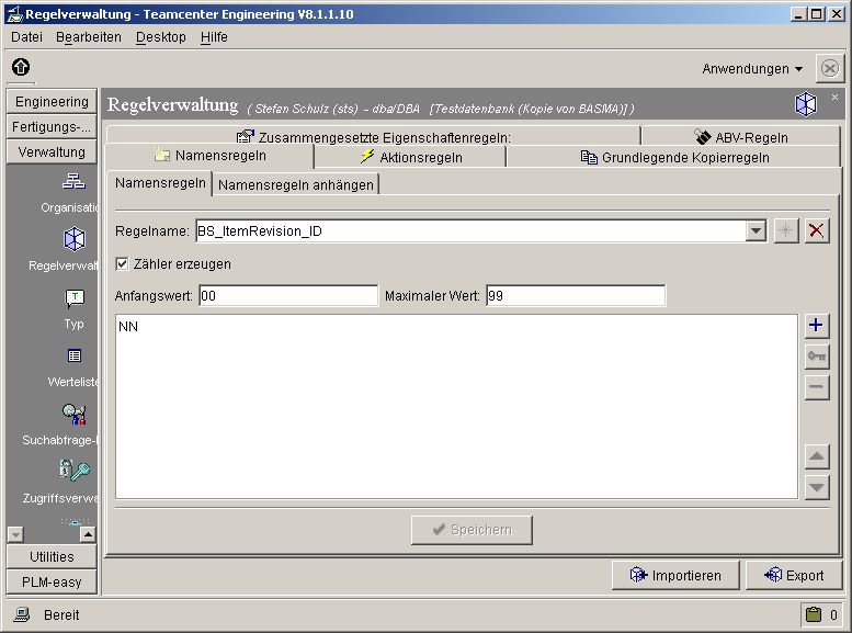

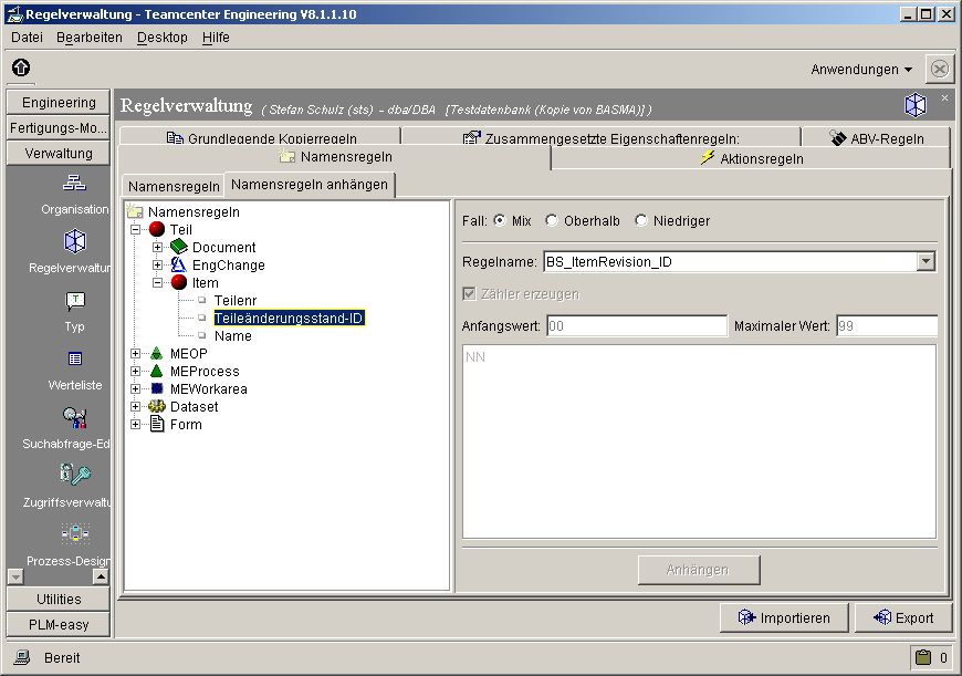

Hallo Jula,
wir haben das ganz normal über eine Namensregel konfiguriert. Diese einfach unter Verwaltung -> Regelverwaltung -> Namensregel mit einem Eindeutigen Namen anlegen. Bei Dir dann vermutlich Anfangswert 00 Endwert 99 und als Format NN für numerisch.
Danach diese Namensregel nur noch an den Teileänderungsstand im zweiten Reiter anhängen.

Hallo Jula,
war leider ne Zeit lang nicht hier im Forum. Hier zwei Screenshots zum Einrichten der Namensregel. Hoffe das hilft weiter.
Wenn nicht, schreib mir bitte ne PM.
Gruss Stefan

erstellt am: 08. Nov. 2004 12:45    Editieren oder löschen Sie diesen Beitrag!  <-- editieren / zitieren -->   Antwort mit Zitat in Fett Antwort mit kursivem Zitat    Unities abgeben: 1 Unity (wenig hilfreich, aber dennoch)2 Unities3 Unities4 Unities5 Unities6 Unities7 Unities8 Unities9 Unities10 Unities
Hallo Stefan,
vielen Dank für die Antwort!
Ich hatte da wohl mehr reininterpretiert. Wenn man sich das Menue mit den ganzen Reitern so anschaut will man nicht glauben, dass es so einfach sein kann.
Gewußt wie!?!
