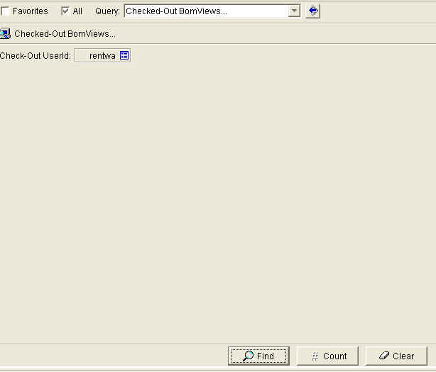

Hallo alle zusammen,
kann mir jemand sagen, wie ich einen Suchfilter für Checked out BOM Views erstelle? Habe versucht aus bestehenden Filtern mal was abzukupfern, mit nicht allzu grossem Erfolg. TCE Version ist 8.1.1.9.

Hi Alfi,
Beigefüt ein Bild mit den Einstellungen, die ich gemacht habe!
Klick auf "all" -> "Checked out BOM views" --> user eingeben --> search! Geht aber nicht wenn Du generell nach allen suchen möchtest... sondern nur einzelne User!
Hab zwar noch iMAN V7.0.3.15 im Einsatz! Sollte sich aber gleich handhaben lassen in TCE8 und höher! Wenn nicht, poste es, dann kann ich in TCE9.1 es nochmal anschauen... muss dazu aber an einen anderen Rechner gehen! Drum hoff ich, es klappt auch so!

Hallo Pascal, hallo Thomas,
danke für sie schnellen Antworten. Die Sucherei in TCE8 ist gegenüber V7 schon ein wenig überarbeitet worden. Das Query "Checked Out BOMViews" gibt es leider nicht mehr.
Dafür aber einen Eintrag der "Checked-Out Workspace Objects" heisst. Mit dem ist es möglich alle ausgecheckten Objekte zu finden (Items, ItemRevisions, UGMaster, BOM Views etc.) Sorry, hätte vorher ein wenig intensiver suchen sollen.

Hi nochmals,
Hab gerade mit unserem iMAN (TCE) Admin gesprochen!
Dieser bestätigte mir, dass diese Suche in TCE9.1 wieder vorhanden ist!
