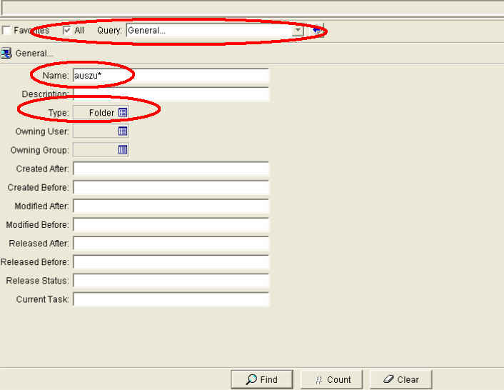

Hi!
Wie stelle ich Folder meines Homes allen Kollegen zur Verfügung?

Hi chartbreaker,
Das sollte über die Suchfuntion gehen!
Einfach wie im beigefügten Bild Einstellugen vornehmen --> copy --> paste in das gewünschte Verzeichniss kopieren = fertig! NICHT AUSSCHNEIDEN!
Sollte funktionieren.... wenn nicht poste das Problem!
Pascal

es gibt noch mehr Möglichkeiten, z.B.
Folder markieren --> MB3 --> VersendenAn --> Briefumschlag
an den/die gewünschten User senden, die finden dann in ihrer Mailbox diesen Brief aus dem sie die Folder hin übertragen können wohin sie wollen.
Oder überhaupt umgekehrt:
Ansicht --> Organisation (seit TCE V8)
Der Anwender sucht dich, klickt auf dein Home und kann dann wieder mit Copy/Paste die gewünschten Folder in sein Home kopieren.
