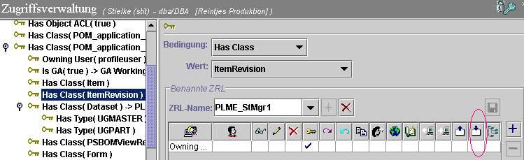

kennt einer eine Möglichkeit, ausgecheckte Datasets für andere wieder einzuchecken?
Oder anders gesagt, Kollege Checkt aus .... geht in den Urlaub (oder krank) .... nun muss das Dataset eingecheckt werden, damit ein anderer weiterarbeiten kann.
Ich weiß, dass Anwender einer DBA-Gruppe eine "Check In" durchführen können. Geht das auch anders?
Kann ein Gruppenmitglied (Owning Group) mit besonderen Rechten evtl. auch einen "Check In" durchführen? Welche Rechte benötigt er dann?

Hallo Ralf,
das kannst Du in der Zugriffsverwaltung (Ruletree) einstellen (natürlich nur mit dba-Rechten).
Du musst dort für die "Owning Group" die eincheckrechte setzen. Ich meine im Schlüssel: "Has Class(ItemRevision)". Kommt auch darauf an wie Euer Ruletree aufgebaut ist.
Sei aber vorsichtig, wenn Du dort was machst! Am besten Du exportierst den Ruletree vorher!!!

Hallo Deepblue,
im Accessmanager bzw. Ruletree kenne ich mich recht gut aus. Du sagts, dass es ein ´"Eincheckrecht" gibt. Um welches Recht handelt es sich hier? Weil wenn das geht, dann würde ich priviligierten Personen einer Gruppe dieses Recht gerne geben.
Ralf

@ Ralf
Hab mal ein Bild angehangen, die Spalte für die eincheckrechte ist eingekreist!
Deepblue

wir habe die gleichen Probleme, wie Ihr damals und würde gerne bestimmten Anwender das Recht geben Datasets von anderen CI.
Mir gefällt also die Lösung mit der speziellen Gruppe.
Ich habe noch eine Frage zu Deinem Sceenshot - das 2. Recht (Haken am Schlüssel), was wird damit bewirkt? Bekommt man das Recht durch die DBA-Gruppenzugehörigkeit - also ein generelles Zugangsrecht?

Noch ein Hinweis:
Es gibt auch GroupAdmins ( bzw. man kann die einrichten), die würden sich da wohl anbieten ...
Und noch zur DBA Gruppe:
Man muß aktuell in dieser Gruppe sein ( sieht man in MyNavigator in welcher Gruppe man grad ist ). Bloß weil man u.a. Mitglied in dieser Gruppe ist heißt nicht dass man immer als DBA User unterwegs ist ... macht ja auch Sinn.
Gruppe wechseln in der Sitzung geht auch: Man klickt auf die Angabe in MyNavigator "wer man grad ist" - übers Menue gehts auch ( unter Bearbeiten ), aber den genauen Wortlaut weiss ich jetzt nicht weil ichs nie verwende.

@Thomas: bearbeiten - anwendereinstellung...
ich würde es nicht über eine gruppe, sondern über eine rolle machen (has role) - ich nehme an, das meinte Thomas. dann kann ein "superuser" der gruppe den checkin machen. und bei bedarf kann der admin auch schnell einem anderen in der gruppe die rolle zuweisen. so wird auch vermieden, das dabei teile in der falschen gruppe angelegt werden (soll ja vorkommen).
