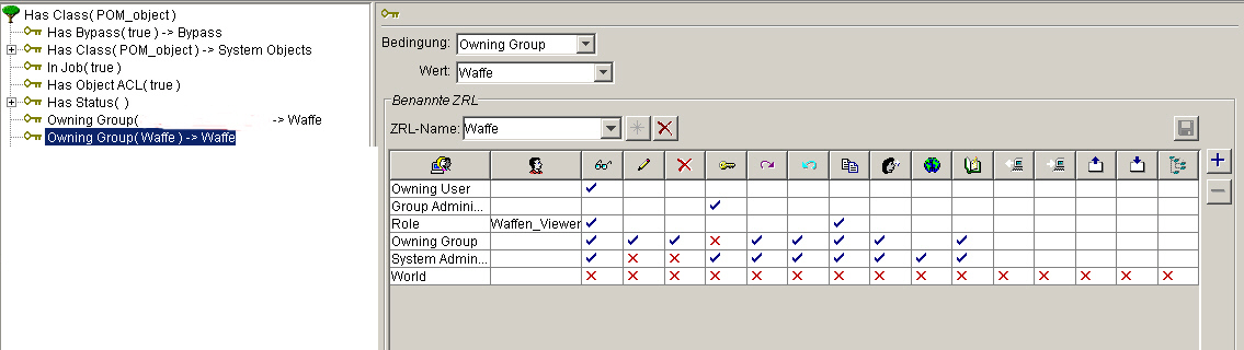

da habe ich mal 'ne frage: wenn ich den freigabestatus des teils wegnehme, hat die world doch keine leserechte?
oder wenn man dazu eine gruppe "xyz" anlegt und in der acl unter "has status" die bedingung "owning group" den wertename "xyz" über eine entsprechende zrl die leserechte entziehe, brauche ich dann doch nur noch die eigentümerschaft dieser teile auf "papierkorb" ändern, oder? dann sind die revisions der teile im tce/ug nicht mehr auswählbar. es wird das item, aber keine revisions bei einer suche im tce angezeigt, es sei denn, man ist gruppenmitglied.
bei uns schützen wir so sensible teile (waffen) vor der "world".
Nachtrag: ich meinte natürlich auf den eigentümer "xyz"

Hi Yeti,
das mit dem user "Papierkorb" ist keine schlechte Idee.
Du entziehst der world also sämtliche Rechte an den Datasets, selbst Viewingrechte. Cool. Müsste so funktionieren.
Vielleicht könntest Du zur Erleichterung einen kleinen Screenshot des ZRL´s von einem solchen Teil reinstellen? Natürlich nur wenn´s geheimhaltungstechnisch unproblematisch ist.

hi,
soooo geheim ist es nun auch nicht.
wir haben als hintertür für berechtigte user eine rolle waffen_viewer mit in die zrl genommen: wenn sich der user diese rolle (die ich ihm auf anforderung innerhalb seiner projektgruppe gebe) aktiviert, kann er die teile verbauen. das schöne an der sache ist, wenn er mit der standard-ersteller-rolle die baugruppe aufruft, sieht er die teile im ug-strukturbaum, die teile können aber nicht geladen werden (da sie nicht gefunden werden). das passiert den usern der gleichen gruppe ohne diese rolle genauso - für unsere sicherheitsansprüche vor allem gegenüber unterauftragnehmern ausreichend.
viel spaß beim rumprobieren...
