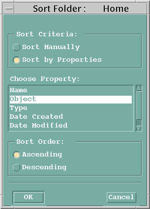

hallo,
im linkenen iMAN (7.0.1) Navigatorfenster werden die Einträge ja "explorerartig" dargestellt, jedoch erfolgt die Reihung nach nicht  so recht nachvollziehbaren Grundsätzen.
Anscheinend hat man bei UGS aber nicht bedacht, daß der Mensch dazu neigt, beim Suchen nach vordefinierten Mustern vorzugehen (Alphabet, Zahlen und so  ). Diese armen Leute, zu denen auch ich zähle, müssen nun hergehen und ihren gesamten Datenbestand von Hand sortieren  - das macht Spaß - Drag&Drop ist wohl auch zu modern ...
Auch neu erstellte Datensätze werden am Ende dazugestellt und müssen von Hand verschoben werden.
Weiß jemand Rat ?

wir haben iMan5.0.22 -> also Motif. Hier kann man ja über Display/Sort... nach mehreren verschiedenen Gesichtspunkten sortieren:
Name, Object, Type...
Ich weiß jetzt nicht, ob Dir das hilft, oder ob Du das (wahrscheinlich) sowieso schon lange weißt. Es war halt mal das, was mir spontan zu Deinem Problem eingefallen ist.
Gruß, Bärbel

im iMAN V7 (Motiv) ist die Sortierung wie in V5 ...

Also wir haben auch Teamcenter seit neusten und ich sortiere ueber Properties Object anklicken. Dann mit CUT alle ausschneiden und wieder mit PASTE zufuegen. So sind die Items alle sortiert...
Geht aber erst seit TCE 8.1.1.5 glaube ich

Linkes Navigatorfenster:
Ordner markieren
Rechtes Navigatorfenster:
- Es werden alle Items angezeigt.
- Diese reihen (Standardeinstellung ist für alle normal denkenden Leute natürlich verkehrt rum) - Spaltenleiste oben anklicken
- Alle Items (jetzt in der gewünschten Reihenfolge) markieren
- Ausschneiden
- In den gleichen Ordner wieder einfügen
Thomas

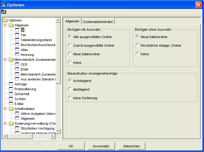

Nachdems ja doch auch Sachen gibt, die verbessert werden, ein kleiner Hinweis:
In V9.1 kann mans nun auch einstellen ... siehe Pic.

erstellt am: 09. Nov. 2005 16:02    Editieren oder löschen Sie diesen Beitrag!  <-- editieren / zitieren -->   Antwort mit Zitat in Fett Antwort mit kursivem Zitat    Unities abgeben: 1 Unity (wenig hilfreich, aber dennoch)2 Unities3 Unities4 Unities5 Unities6 Unities7 Unities8 Unities9 Unities10 Unities Nur für zwatz 10 Unities + Antwort hilfreich
hallo thomas
ja, das hab ich auch schon herausgefunden.
dies wäre grundsätzlich eine tolle einstellung nur, möchte ich beim öffnen über ug die gleiche struktur sehen, diese ist jedoch nicht alphabetisch aufsteigen (oder wie gewünscht) sondern noch wie vor der umstellung,.
also muss es irgendwo eine 2. einstellung geben, wo ich auch bei dieser einstellung eine definition absetzten kann.
und nun die grosse frage: kennst du den 2. knopf?
ansonsten macht diese einstellung für uns keinen sinn!

Original erstellt von Sirus:
....also muss es irgendwo eine 2. einstellung geben, wo ich auch bei dieser einstellung eine definition absetzten kann.
ansonsten macht diese einstellung für uns keinen sinn!...
Es gibt keine solche Einstellung.
Einzige Möglichkeit ist im #File#Open Dialog die Spaltenreihung zu aktivieren, das muß man aber immer wieder aufs neue machen ....
Oder die bereits beschriebene Cut/Paste Variante anwenden....
Thomas

hallo thomas
hab ich leider befürchtet!
vielen dank für deine antwort.
