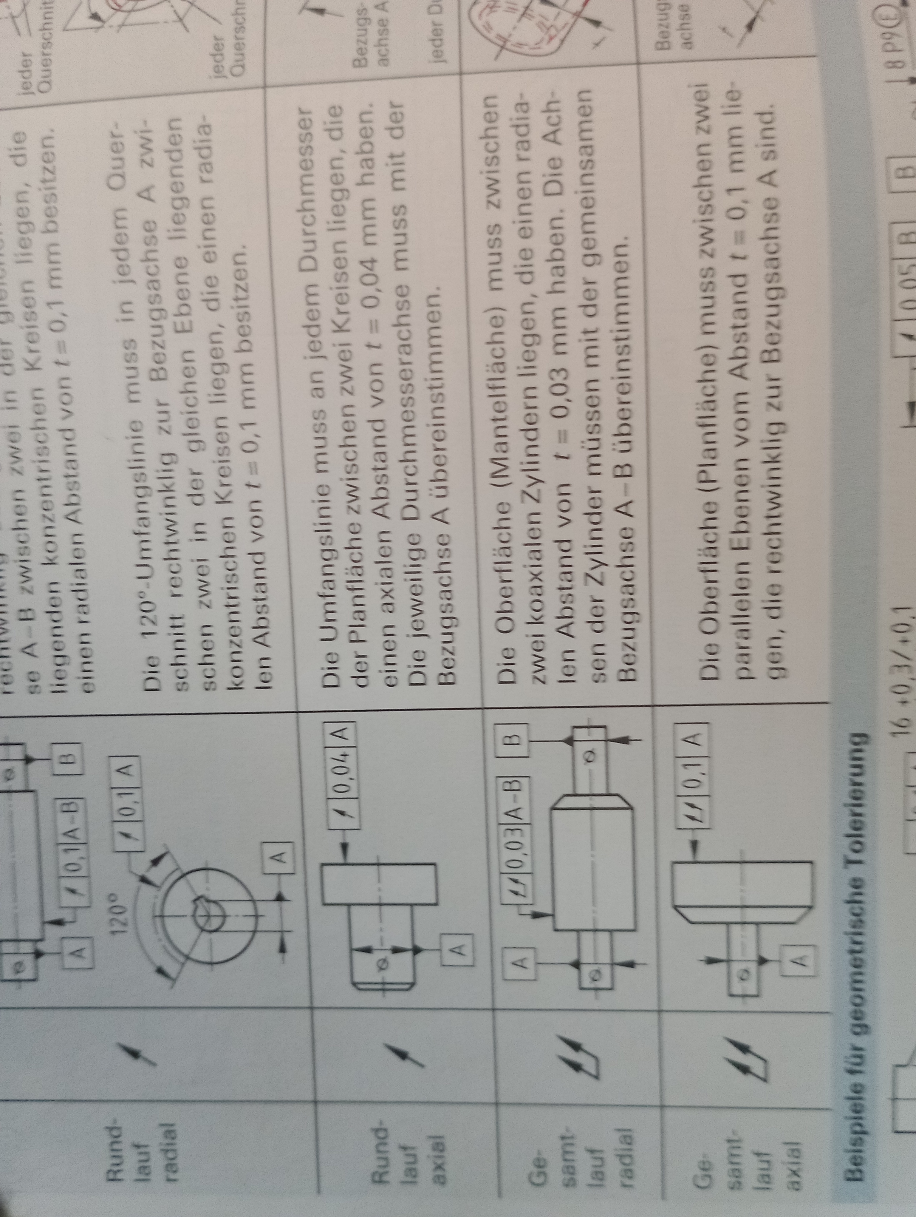

warum ist A-B falsch ?und AB richtig?
AP

Für mich ist alles falsch.
A|B ist falsch, da es gleichzeitig einen Rund- und Planlauf tolerieren würde. Das muss man hier IMHO einzeln machen.
A-B ist falsch, da A-B keine gemeinsame Achse haben.
A-C ist falsch, da C nicht da ist.
Die Antwort ist falsch, da das Symbol sowohl für Plan- als auch für Rundlauf ist.

Ich habe einen radialen und axialen Rundlauf zu einem Durchmesser. (Das C soll B heißen (Schreibfehler)) . Wenn alles falsch ist, wie stellt man es richtig dar?

Ich habe einen radialen und axialen Rundlauf. Beides stellt man mit dem Pfeil dar. Siehe Anhang

A|B ist IMHO auch "am richtigsten".
Da es aber einmal Rundlauf und einmal Planlauf ist, würde ich es in zwei Zeilen untereinander machen.
Also:
[Pfeil|0,01|A]
[Pfeil|0,01|B]

Guten Morgen nochmal. Im Hoischen auf Seite 176 steht, dass durch zwei Bezüge gebildeter gemeinsamer Bezug, durch zwei Bezugsbuchstaben durch einen Strich getrennt dargestellt wird. Ist wohl anders zu verstehen?
War der Meinung, ich habe doch einen Bezug mit zwei Bezugspunkten.
Schicke es aber so wie von dir vorgeschlagen raus. Danke !!!!
