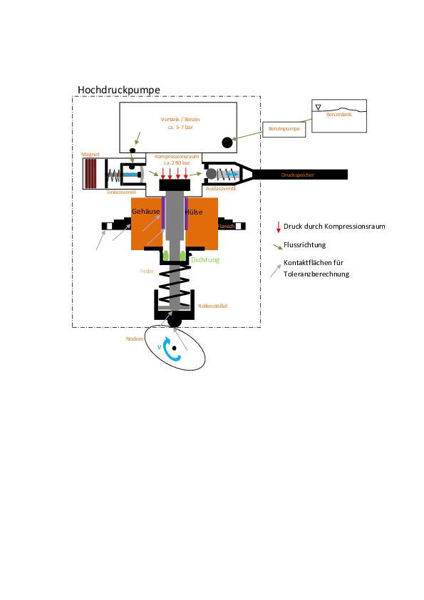

Skizze_Pumpe_120810.pdf
Hallo liebe Leute,
ich habe mal ein Anliegen an euch bezüglich Toleranzberechnung.
Im Anhang findet ihr eine Skizze beigefügt damit man ggfs. besser nachvollziehen kann wovon ich spreche.
Ziel das ich verfolge ist es in dieser Baugruppe mit Hilfe der Fertigungs- und Montagetoleranzen eine maximale mögliche Schiefstellung des Kolbens zu ermittelen. Die sich aufgrund der Toleranzen automatisch ergeben kann... Ich weiss nur nicht wie ich da genau vorgehen muss an dieser Stelle.
Also von wo nach wo ich mich arbeiten muss und wie ganau...?
Mache ich nach Montagereihenfolge oder was schlägt ihr vor?
Es sind ja verschiede Beziehungen wie Zylindrität, Koaxialität usw. zwischen den Einzelteilen vorhanden, die ich aus der Technischen Zeichnung entnehmen kann.
Es beginnt ja schon mit dem Gehäuse wo die Hülse eingebracht ist. Dann der Flansch der sowohl mit dem Gehäuse zusammengefügt ist und mit die Unterfläche welche als Schnittstelle zum Kundensystem dient.
Hoffe ihr könnt mir helfen wie man eine solche Berechnung durchführt?
