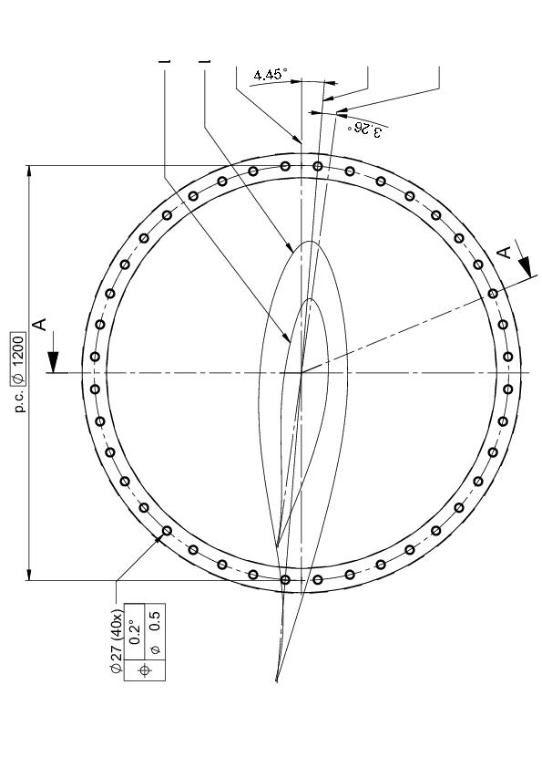

Hallo Zusammen,
bin auf eine Toleranzbemaßung gestoßen, die mir nicht so ganz schlüssig ist.
Hab ein Bild in den Anhang gepackt, es geht um die Positionstoleranz der Bohrungen Ø 27. Die Angabe 0.5 mm ist klar. Nur wie ist die Angabe 0,2° zu verstehen?

Moin!
Die 0,2° könnten sich auf die relative Lage zum Flügelprofil (Maße 4,45° und 3,26°) beziehen. Besser wäre jedoch, eins von diesen beiden Maße zum theoretisch genauen Maß zu erklären und sich auf den Zielkreis mit Durchmesser 0,5 zu beschränken, denn nur die damit tolerierten Bohrungen haben mit dem zu tolerierenden Anstellwinkelfehler zu tun.

danke für die schnelle Antwort und für den Tip mit dem Forum!
Das Maß 4,45°ist der Winkel der ersten Bohrung zur Trennebene des Rotorblattes.
Bedeuten dann die 0,2°, dass der gesamte Bohrkreis (nicht jede einzelne Bohrung)um max. 0,2° zu dem Winkel 4,45° verdreht sein darf?

Original erstellt von Nadine5555:
... der gesamte Bohrkreis (nicht jede einzelne Bohrung) um max. 0,2° zu dem Winkel 4,45° verdreht...
Tja - so könnte es gemeint sein, aber man weiß es nicht.
0,2° entspricht hier ungefähr auch den 0,25mm Zielkreisradius, und diese Art der Toleranzangabe gilt normalerweise für jede Bohrung einzeln. Es könnte von daher auch alternativ gemeint sein. (so wie manche Leute bei den ISO-Toleranzfeldangaben zusätzlich die Maße dranschreiben).
Ich finde das völlig missverständlich und würde es so niemals akzeptieren!

Original erstellt von Doc Snyder:
0,2° entspricht hier ungefähr auch den 0,25mm Zielkreisradius ...
Oh, nee; falsch! 0,2° entspräche einem Zielkreisradius von 2,06mm (Zehnerpotenzfehler beim Stehend-freihändig-Schätzen bei mir)!
Insofern ist es dann wohl so wie vermutet, nur dass man dann wohl besser die 0,2° als Toleranz (+/- oder was?) an die 4,45° schreiben sollte.

Es ist im Übrigen sowieso sehr zweifelhaft, eine Positionstoleranz von 0,5 mm Durchmesser auf eine Bohrung mit Durchmesser 27 mm Freimaß anzuwenden. Was sollen denn da für Bolzen rein? Solche die trotz der großen Durchmessertoleranz immer auf weniger als 0,25 mm zentrisch sitzen?
Alles sehr komisch!

In die Bohrungen werden Längsbolzen eingesetzt, mit denen wird das Rotorblatt an die Nabe der Windkraftanlage angeschraubt.
Wenn ich mich recht entsinne hat das Maß Ø 27 eine Passungstoleranz(hab die komplette Zeichnung grad nicht bei mir).
Ja es sind zwei Toleranzangaben, die irgendwie so nicht zusammenpassen. So wie es in der Zeichnung angegeben ist, beziehen sich beide Toleranzangaben auf jede Bohrung. Wobei die beiden Toleranzen unterschiedlich sind (0,5 mm und 2,06 mm).
Ist einfach nicht eindeutig!
