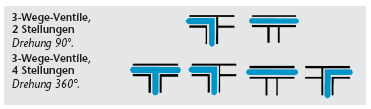

Hallo, ich habe ein Problem mit der Bennenung eines Ventils.
Ich habe im Internet recher... - von Gardena gibt es ein Gartenventil, was 3 Anschlüsse hat und als 2 Wege bezeichnet wird. Bei den Hersteller von Magnetventilen bspw. werden einfache "Sperrventile" als 2 Wege bezeichnet.
Weis jemand genau was nun richtig ist?
Nach meiner Auffassung sollte es so sein, dass das die Flüssigkeit die von Anschluss A kommt, nach B oder C fliessen kann - also insgesamt 3 anschlüsse.
3 Wege wäre dann ein Ventil mit 4 Anschlüssen.
Oder ist das anders.  Ist ein normaler Kugelhahn ein 2 Wege-Ventil? Klingt blödsinnig.

Also:
Die Angabe 2 bzw. 3 Wege Ventil beschreibt die Anzahl Wege durch die das Medium fliessen kann. Die Bezeichnung 3/2 z.B. beschreibt ein 3 Wege Ventil mit 2 Stellungen. Man kann nicht unbedingt an der Anzahl Wege die Anzahl Anschlüsse ableiten.
Anbei eine kleine Grafik die das ganze sehr schön beschreibt. Somit ist das Gardena Ventil ein 2 Weg Ventil. Medium kommt von A und geht nach B. Es gibt keinen Regler der das Medium umleitet, sondern nur auf/zu macht. Und ja, IMHOIn my humble oppinion (Meiner Meinung nach) ist ein Kugelhahn acuh ein klassisches 2-Wege Ventil.
Hoffe das stimmt so.... meine "Klempner" Zeit ist schon ein paar Jahre vorüber
