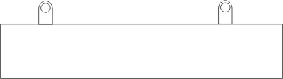

Hallo, ich zerräder mir schon den ganzen Tag den Kopf wie ich das Bezeichnen soll: Im Bild, eine Schnittdarstellung einer Rohleitung mit >>Schraubösen<< - also die Teile die dazu dienen das Rohr irgendwo anzuschrauben. Alles wäre aus einem Guss. Wie nennt man das richtig? Danke

Sehe ich das richtig, dass auf dem Rohr Bleche befestigt sind (nehme an geschweisst), an denen dann das Rohr befestigt werden kann? Ist es auch richtig, dass dieses Blech nur eine einfache Bohrung aufweist ohne Gewinde? Wenn beides ja, dann würde ich "Schraubösen" als falsch ansehen.
So, nun muss ich natürlich einige Alternativen bieten:
- Befestigungsblech
- Befestigungslasche
- Aufhängevorrichtung
- Grundplatte
Eventuell den Zusatz "schweissbar"..?
Würde Deine Anfrage lieber in das Rohrleitungsforum verschieben, doch keine Ahnung ob Du dort eine Antwort erhältst.
Deshalb mache ich mal den ersten Schritt und falls das gar nicht hilft, schauen wir weiter.

Augen.
Rohr mit Augen

ich schätze eher, dass sie einen Namen sucht für die Rohrleitung inkl. der Laschen, da sie ja auch schreibt, alles aus einem Guss.
wie wärs einfach mit Rohrleitung inkl Befestigungslaschen, oder so ähnlich?

erstmal vielen dank für die vielen Antworten...
Lasche - ist ziemlich dünn - die Teile sollen in der Tiefe etwa 0,3 bis 0,5x vom Rohrdurchmesser haben, weil viel F x.
entweder mit Gewinde oder blank für Nieten o.ä.
Mist...

Sogar die Norm empfiehlt, Bauteile besser gemäß ihrem Zweck zu benennen, also nicht "Rohr" (das wäre das Halbzeug) sondern z.B. "Schwenklageraufnahme".
