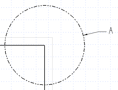

gibt es eine Festlegung wie die Strichstärke der Strichpunktlinie eines Details sein sollte (Strichstärke dünn oder normal) ?

Laut meinem Hoischen TZ 28. Auflage 2000 Seite 18 wird die Umrahmung von Einzelheiten in Volllinie schmal (Strichstärke 0,25mm) gezeichnet.
Hoffe dir hiermit weitergeholfen zu haben.
Gruß Knuddel
EDIT: in meinem Europa Tabellenbuch Metall 42. Auflage 2002 steht genau dasselbe auf Seite 67. Wenn du ausschnittweise genauere Wortlaute willst, melde dich.
