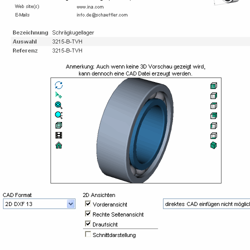

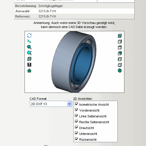

erstellt am: 06. Dez. 2007 09:33    Editieren oder löschen Sie diesen Beitrag!  <-- editieren / zitieren -->   Antwort mit Zitat in Fett Antwort mit kursivem Zitat    Unities abgeben: 1 Unity (wenig hilfreich, aber dennoch)2 Unities3 Unities4 Unities5 Unities6 Unities7 Unities8 Unities9 Unities10 Unities Nur für dartrax 10 Unities + Antwort hilfreich
Moin nochmal,
Irgendwie hat mich das Bild von Markus nicht in Ruhe gelassen.
Gehts Du über die INA/FAG Seite, die Markus verlinkt hat, wird eine Schnittansicht angeboten. (siehe Bild "mit")
Gehst Du aber direkt über Traceparts, ist keine Schnittansicht verfügbar. (siehe Bild "ohne")
Komisch, aber wenigstens wissen wir nun was "passiert" ist.
Muss da noch bisschen testen, warum das so ist.
Pascal

erstellt am: 06. Dez. 2007 16:00    Editieren oder löschen Sie diesen Beitrag!  <-- editieren / zitieren -->   Antwort mit Zitat in Fett Antwort mit kursivem Zitat    Unities abgeben: 1 Unity (wenig hilfreich, aber dennoch)2 Unities3 Unities4 Unities5 Unities6 Unities7 Unities8 Unities9 Unities10 Unities
Original erstellt von passt1:
Hallo Datrax,
Aber auch der Download ist kein Problem. Schnittansicht habe ich jetzt auch keine gefunden. Die müsstes Du dann wohl aus dem Model ableiten, ist ja auch keine grosse Sache. Hab es jetzt mit Unigraphics Daten versucht und geht tip-top.
Hallo passt1,
der Download ist eben doch das Problem. (Vor?)letzte Woche konnte ich noch die Schnittansicht direkt als Autocad-2D-Datei herunterladen, jetzt geht das nicht mehr. Ich meine, in Erinnerung zu haben, dass auf der FAG-Seite vorher zwei Download-links waren, jetzt ist da nur noch einer. Aber vielleicht täusche ich mich auch. Zumindest die Seite, auf die man weitergeleitet wird, ist jetzt eine andere. Vorige Woche(n) hatte ich nicht traceparts in der Adresszeile stehen.
Selbst wenn ich bei dem Bild "mit" die Schnittansicht auswähle, bekomme ich keinen Schnitt, sondern nur eine Seitenansicht heruntergeladen.

erstellt am: 10. Dez. 2007 15:55    Editieren oder löschen Sie diesen Beitrag!  <-- editieren / zitieren -->   Antwort mit Zitat in Fett Antwort mit kursivem Zitat    Unities abgeben: 1 Unity (wenig hilfreich, aber dennoch)2 Unities3 Unities4 Unities5 Unities6 Unities7 Unities8 Unities9 Unities10 Unities Nur für dartrax 10 Unities + Antwort hilfreich
inafag_3215-b.zip
Original erstellt von dartrax:
Hallo passt1,
dartrax
Moin Dartrax,
Also kann bestätigen, dass irgend etwas "komisch" ist auf der Traceparts Seite. Wenn Du zB das Format änderst von DXF auf UG und zurück auf DXF ist keine Schnittansicht mehr verfügbar. Mache ich diesen "unlogischen" Schritt aber nicht, kann ich Schnittansicht auswählen und sogar downloaden. Das File habe ich Dir als ZIP angehängt. Das File dort drinn ist DXF und ist eine Schnittansicht.
Hoffe das hilft Dir mal soweit weiter.
Teste das ganze doch mal auf der CD und vergleiche es mit dem Web. Falls tatsächlich immer noch keine Schnittansicht verfügbar ist, solltest du Dich an den Support von INA/FAG bzw. Traceparts wenden. Denke die sind froh über solche Hinweise.
Mehr kann ich dann wohl nicht machen.
