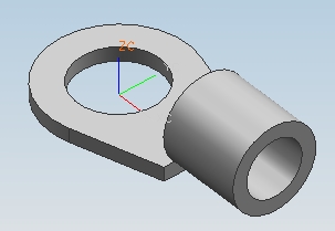

ich bin auf der Suche nach einem 3D-Modell von einem Presskabelschuh DIN 46235 - A10-120. Habe schon so bekannte BIB's wie Partserver durchforstet konnte aber leider nichts finden. Vielleicht hat ja jemand von euch ein Modell dieses Kabelschuhs oder ein ähnlichesund könnte mir dieses zur Verfügung stellen. Das Dateiformat ist eigentlich egal, kann z.B. ein Inventor, Solid Edge, Solid Works oder Pro/E Modell sein. Wäre auf jeden Fall für jede Hilfe dankbar.

die Kabelschuhe kannst du doch relativ leicht selbst modellieren. Ist nur ein kleines Plättchen mit einem Loch drin, daran angehängt ein Zylinder mit einem Loch. Siehe dazu auch angehängtes Bild.
Wenn du den Kabelschuh nicht vereinfacht modellieren willst, sondern naturgetreu, dann kommst du IMHOIn my humble oppinion (Meiner Meinung nach) um Freiformflächen nicht herum. Und die würde ich lieber vermeiden, da der Rechenaufwand natürlich steigt. Besonders, wenn du mal ein paar tausend Bauteile hast, wirst du den Unterschied merken und gerne auf Vereinfachungen zurückgreifen.
