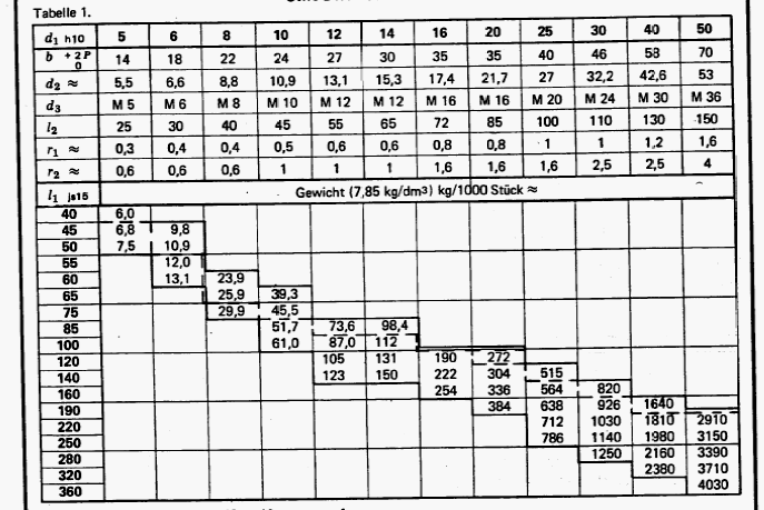

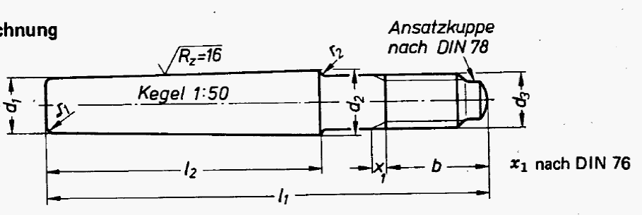

Kann jemand mir verraten:
- was für eine Norm ist der Kegelstift und wo kann ich mehr Info finden?!

hi Ilja,
Da ich net weis, ob Metrisch oder nicht....
Sag ich mal: DIN258 Kegelstifte mit Gewindezapfen (Metrisch)
Infos dazu findest Du im Google genug: www.google.de
Ich habe dies über die Herstellerseite von einer Schweizer Firma mit coolem Teilekatalog gefunden. Die Seite findest Du hier
