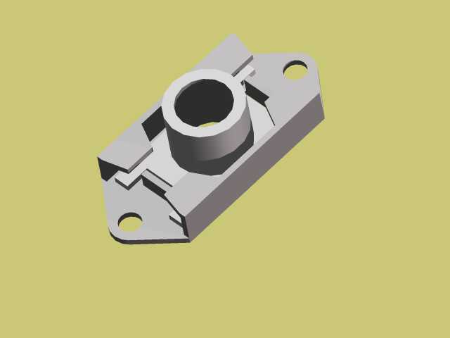

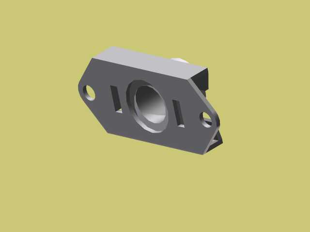

Hallo miteinander .....
ich suche einen Hersteller, der mir eine eher ungewöhnliche Mutter liefern kann.
Die Eigenschaften wären wie folgt: -
- Käfigmutter zum annieten mit Einbautoleranzausgleich
- selbstsichernd (Klemmteil)
- M10
Firma "Wilde" vertreibt solche, die Lieferzeiten sind aktuell aber nicht akzeptabel .....
Kann mir hier jemand helfen?
Gruss aus L.A.
Janosch

janosch
Sehen Sie sich das Profil von janosch an!   Senden Sie eine Private Message an janosch  Schreiben Sie einen Gästebucheintrag für janosch
Beiträge: 18
Registriert: 12.11.2001
erstellt am: 26. Jul. 2004 11:20    Editieren oder löschen Sie diesen Beitrag!  <-- editieren / zitieren -->   Antwort mit Zitat in Fett Antwort mit kursivem Zitat    Unities abgeben: 1 Unity (wenig hilfreich, aber dennoch)2 Unities3 Unities4 Unities5 Unities6 Unities7 Unities8 Unities9 Unities10 Unities
Ich habe schnell mal Bilder gemacht und glaube, dass es eine französische Norm zu dem Teil gibt.... Die kenne ich aber nicht.
Die Bilder sollen nur die Richtung angeben .... ich suche nicht GENAU das Teil.
Janosch

Hi @ all,
@IMK-WELS:Zur Info, Metrische Teile werden im Flugzeugbau NIEMALS verwendet!
Dies aus dem Grund, das ein Flugzeug mit metrischen Teilen in den USA und anderen Ländern nicht zertifiziert werden kann. Jedenfalls ist das bei unseren Flugzeugen so! Und ich denke auch andere Hersteller wollen Ihr Flugzeug nicht nur in Deuschland zertifizieren lassen. Zu den Preisen: Auch hier ist der Unterschied nur durch die zertifizierung entstanden. Es gibt aber (fast) alle Teile auch als "nicht Flugtüchtig" auf dem Martk zu einem entsprechenden billigeren Preis!
@janosch:Zu deinem Problem:
Ist immer schwierig solche Teile zu finden. Hab Dir ein Bild angefügt mit einem Vorschlag. Den Link zu Seite habe ich dir auch.
http://www.mrcind.com/inparts.htm
Ist sicherlich nicht optimal, da Lieferant in den USA, aber hast zumindest eine Vorgabe. Damit solltest Du dein Problem lösen können!
Ich hätte noch einige Vorschläge in "inch" anstatt metrisch... wohl nicht das richtige was?

janosch
Beiträge: 18
erstellt am: 26. Jul. 2004 14:36    Editieren oder löschen Sie diesen Beitrag!  <-- editieren / zitieren -->   Antwort mit Zitat in Fett Antwort mit kursivem Zitat    Unities abgeben: 1 Unity (wenig hilfreich, aber dennoch)2 Unities3 Unities4 Unities5 Unities6 Unities7 Unities8 Unities9 Unities10 Unities
Danke! Das ist schon fast das, was ich brauche.
Leider will der Chef unbedingt eine selbstsichernde Variante!
- Die konnte ich leider bei MRC auch nicht finden ....
Ansonsten habt Ihr beiden Recht! Eigentlich gibt es im Flugzeugbereich diese Metrische Teile nicht ..... ich habe die Muttern aber bislang über einen Händler für Flugzeugteile bezogen. ;-)
