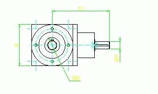

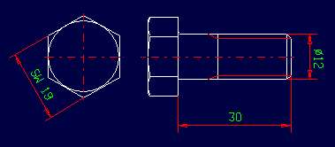

Bei der Auswahl, online oder offline, sollte die Geometrie der Teile mit einer einheitlichen Farbauswahl geschehen. Die in techn. Dokumenten üblichen Strichbreiten sollten jeweils mit einer entsprechenden Farbe dargestellt werden:
0.5mm = weiss
0.35mm = grün
0.25mm = rot
Als Hintergrung sollte weder reines weiss noch schwarz verwendet werden. Ein sehr dunkles blau bietet die hier die beste Lesbarkeit der Zeichnung.
Dadurch können die Zeichnungen der Teile sehr schnell gelesen werden. Ausrutscher, wie z.B. Bemassung in Gelb auf weissem Hintergrund (man glaubt es kaum), könnten so vermieden werden.
Beispiel positiv:
Beispiel negativ:
