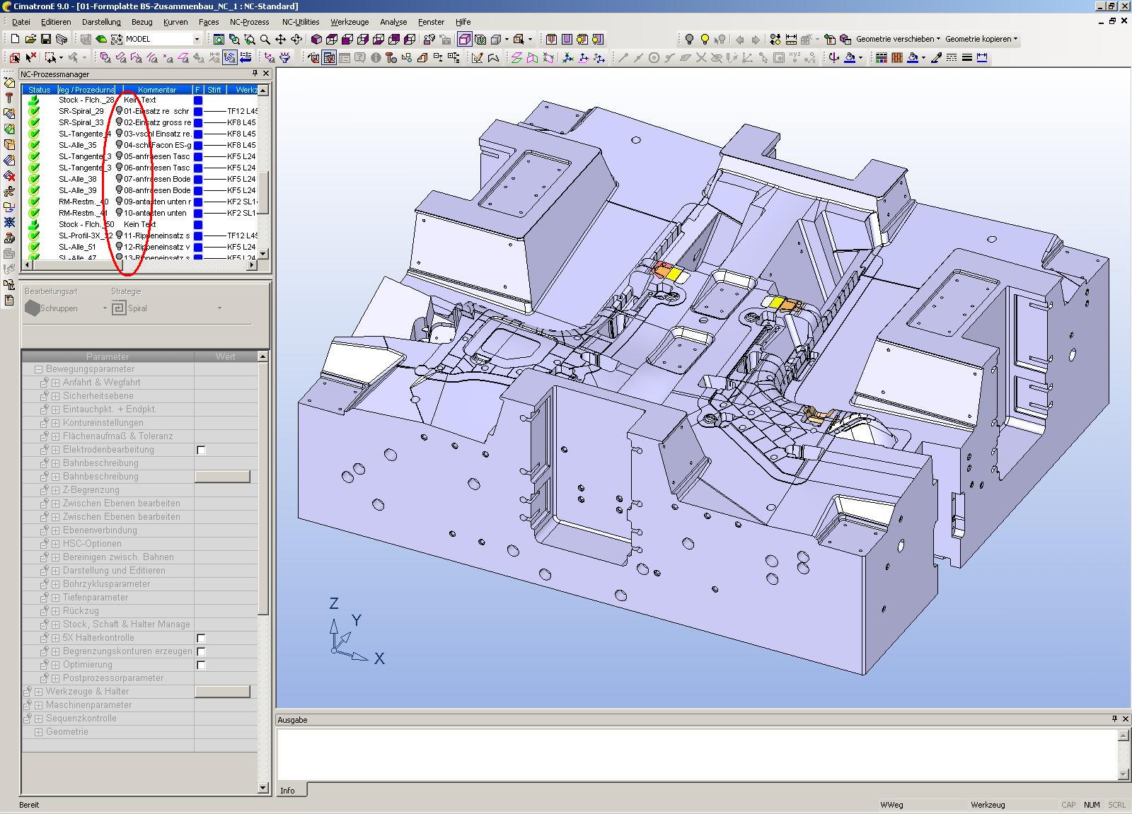

Wollte fragen ob jemand von euch weis , ob es möglich ist in der neuen NC-Doku eine Nummerierung der einzelnen Prozeduren mit Auszugeben ?
Was ich vorhabe ist folgendes:
Ich möchte eine extra Spalte einbauen wo vor jeder Prozedur eine Nummer ausgegeben wird.Hat den Zweck dass, wenn jemand von der Fertigung mir anruft er mir nur sagen muss:" kannste dir mal bei prog. xy prozedur z.b. 14 angucken.Da is z.b. mein vorschub zu langsam, und nicht du bei prog xy da schlichtet er so ne Tasche keine ahnung wie ich das näher beschreiben soll :-)
Vieleicht hat jemand ne lösung

Ich vergebe im NC in der Kommentarzeile schon eine Nummerierung das dann im NC-Doku übernommen wird, ich glaube dass ist die beste Lösung. Eine automatisierte Nummerierung erfolgt meines Wissens nicht.
Natürlich kannst du im NC-Doku noch eine freie Spalte erzeugen wo du dann die Nummerierung reinschreibst aber dann hast du das Problem dass im NC-File keine ist. Dazu ist im Cimatron-Ordner Data->Hilf eine PDF-Datei namens "Anpassen der NC-Dokumentation mit E9.0", lies dir diese durch dann müsste das bearbeiten der NC-Doku kein Problem sein, wenn doch kann ich dir noch weiterhelfen.
