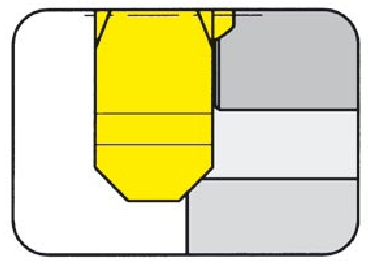

Hey Comunityler (Anster)
Ich hab folgendes Problem und zwar setzte ich einen T-Nutenfräser ein der eine andere Schaftgeometrie hat wie ich im System einpflegen kann.
Gibt es ne möglichkeit die Geometrie trotzdem einzupflegen ?
hab mal ein bild mit Angehängt
Anster
CAD/CAM Applikationstechniker
Sehen Sie sich das Profil von Anster an!   Senden Sie eine Private Message an Anster  Schreiben Sie einen Gästebucheintrag für Anster
Beiträge: 241
Registriert: 09.12.2002
erstellt am: 10. Sep. 2009 16:00    Editieren oder löschen Sie diesen Beitrag!  <-- editieren / zitieren -->   Antwort mit Zitat in Fett Antwort mit kursivem Zitat    Unities abgeben: 1 Unity (wenig hilfreich, aber dennoch)2 Unities3 Unities4 Unities5 Unities6 Unities7 Unities8 Unities9 Unities10 Unities Nur für C4MSt4R 10 Unities + Antwort hilfreich
wieso es geht doch! (Bild)
Du musst den Konus und den oberen Teil des Schaftes über die Haltertabelle definieren.
Gruss Anster

hab wieder ein problem !
hab einen Fasen Fräser wie im Bild gezeigt
wie stell ich diese geometrie her ?

erstellt am: 22. Sep. 2009 08:39    Editieren oder löschen Sie diesen Beitrag!  <-- editieren / zitieren -->   Antwort mit Zitat in Fett Antwort mit kursivem Zitat    Unities abgeben: 1 Unity (wenig hilfreich, aber dennoch)2 Unities3 Unities4 Unities5 Unities6 Unities7 Unities8 Unities9 Unities10 Unities
Hmm so funktioniert es für meinen fall leider nicht. Ich möchte eine Seitliche Nut einbringen (siehe Bild neu2) und mit dem Werkzeug siehe (Bild) dann eine Fase Anbringen Anstelle des Radius einbringen.

erstellt am: 22. Sep. 2009 12:18    Editieren oder löschen Sie diesen Beitrag!  <-- editieren / zitieren -->   Antwort mit Zitat in Fett Antwort mit kursivem Zitat    Unities abgeben: 1 Unity (wenig hilfreich, aber dennoch)2 Unities3 Unities4 Unities5 Unities6 Unities7 Unities8 Unities9 Unities10 Unities Nur für C4MSt4R 10 Unities + Antwort hilfreich
kannst du hier mit einer 2.5-Achsen Prozedur arbeiten? Wenn ja, müsstest du nur auf den An-und Abfahrtsweg achten,und die Geometrie des Fräsers wäre nebensächlich.

erstellt am: 24. Sep. 2009 12:26    Editieren oder löschen Sie diesen Beitrag!  <-- editieren / zitieren -->   Antwort mit Zitat in Fett Antwort mit kursivem Zitat    Unities abgeben: 1 Unity (wenig hilfreich, aber dennoch)2 Unities3 Unities4 Unities5 Unities6 Unities7 Unities8 Unities9 Unities10 Unities Nur für C4MSt4R 10 Unities + Antwort hilfreich
angenähert würde das ja evtl. auch gehen??

erstellt am: 24. Sep. 2009 12:42    Editieren oder löschen Sie diesen Beitrag!  <-- editieren / zitieren -->   Antwort mit Zitat in Fett Antwort mit kursivem Zitat    Unities abgeben: 1 Unity (wenig hilfreich, aber dennoch)2 Unities3 Unities4 Unities5 Unities6 Unities7 Unities8 Unities9 Unities10 Unities
Danke für eure antworten
ich dachte bis jetzt Anster und ich wärend die einzigen im Forum
Hobi deine Methode benütze ich bis jetzt.Ich habe halt das Problem dass ich nicht sehe wie groß meine Fase nachher wird weil ich ja keinen Radius sondern eine 45° schräge habe.
