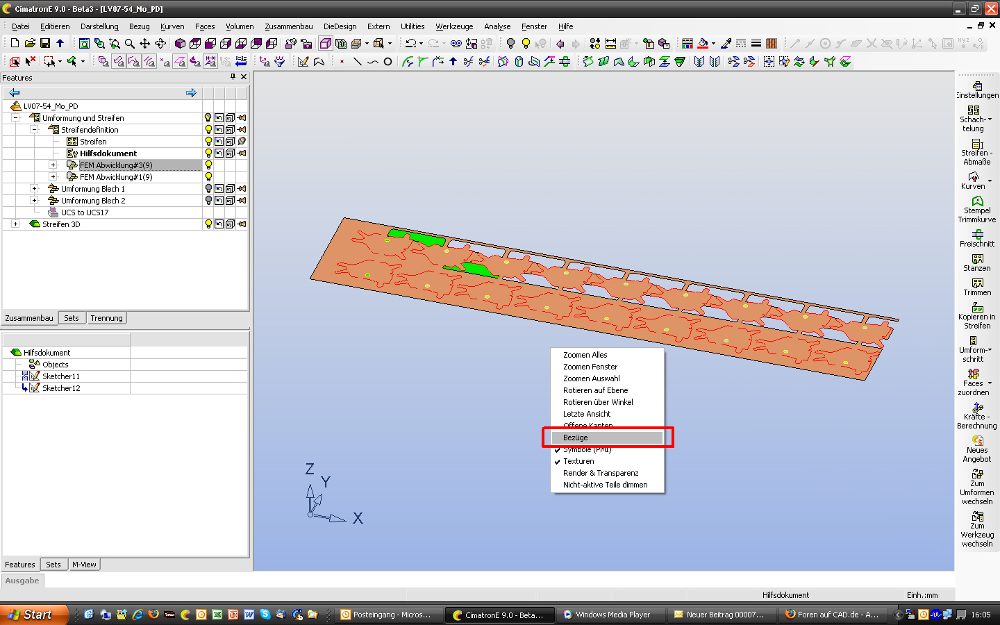

Hab das Problem dass jetzt schon n paar mal aufgetreten ist und zwar kann ich nicht lokalisieren woher bzw. wann das kommt aber nach einer Weile sehe ich meine BKS und keine ebenen Mehr.Bin Programierer für ne C40UP (5Achs) und da is das nicht grad förderlich wenn man n neues BKS erstellen will und man sieht es nicht.
Ich hab im BKS manager schon nachgekuckt obs eingeblendet ist. Vielleicht ist es ja n Beta Bug aber bevor ichs reporte will ich erst mal abchecken obs nicht menschliches versagen is
Naja hier is mal n Jpeg wie das aussieht bzw nicht aussieht.

du hast aber nicht zufällig die Bezüge komplett abgeschalten? Dann kann man nämlich Einblenden wie man möchte, es bleiben alle Bezüge verdeckt. (BKS,Achsen,Ebenen) siehe Bild

Schau doch mal unter -->Darstellung  -->Details  -->Bezüge. Die sollten angehackt sein.

Der Tipp war Gold wert das wars thema kann geclosed werden
