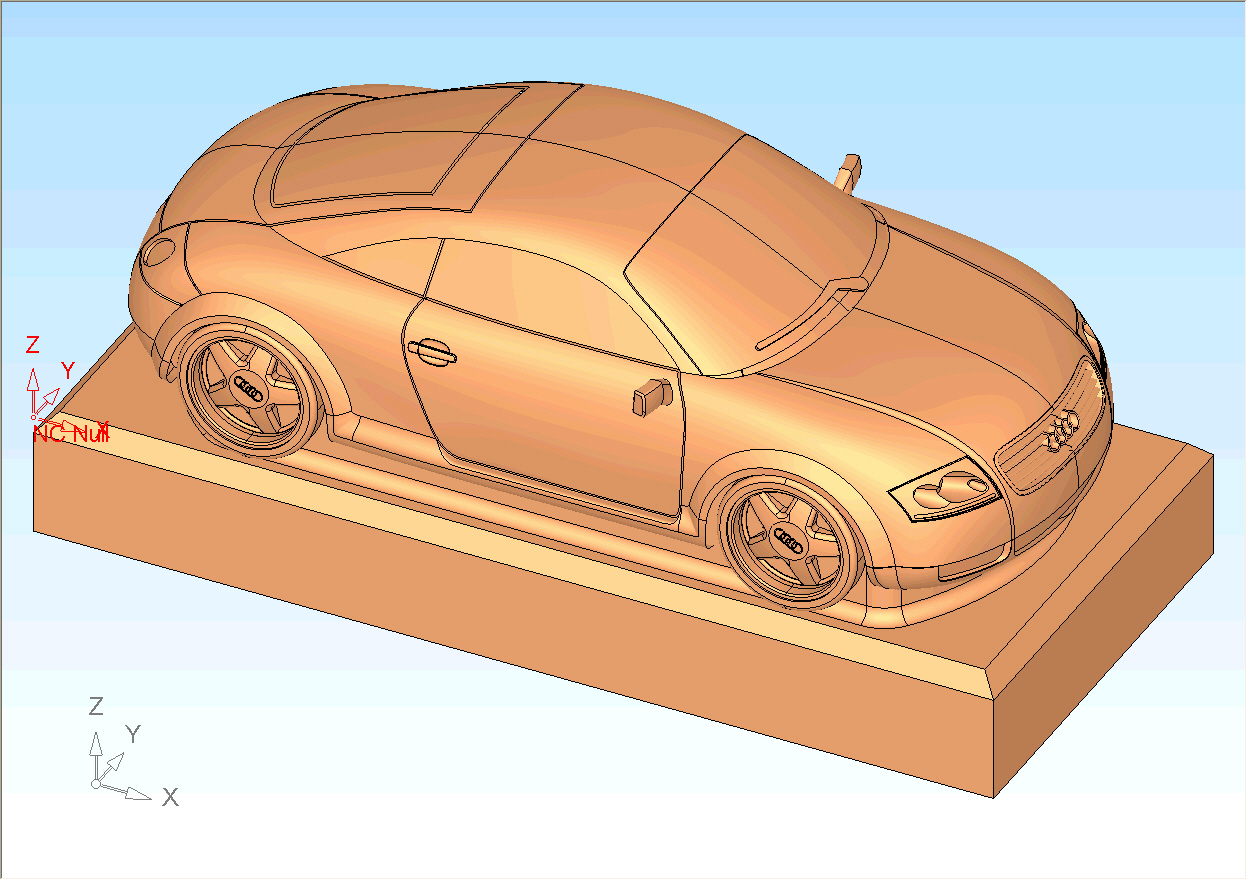

ich habe da mal eine Frage an die Profis unter euch.
Ich möchte mir dieses 3D-Modell fräsen, habe allerdings so etwas aufwendiges noch nie gemacht.
Darum meine Frage, wie würdet ihr vorgehen?
Zuerst alles mit verschiedenen Anstellungen schruppen, danach schlichten und Restmaterial oder zuerst in einer Anstellung schruppen und gleich danach schlichten??

Hallo yaris16v,
als Profi würde ich mich jetzt zwangläufig nicht bezeichnen aber Anfänger bin ich auch net
Ich würde das Ganze Modell erst einmal in Fräszonen einteilen,je nachdem mit welchem Winkel es ohne Hinterschnitt zu fräsen geht.
Danach in allen Anstellwinkeln schruppen und wenn das ganze grobe Material entfernt ist einfach schlichten.
An den Spiegeln würde aber ich ein paar kleine Hilfflächen vorsehen um sie während des Schruppens und beim späteren Schlichten stabil zu halten.
Diese Flächen können dann später,wenn drumherum alles soweit i.O. ist,serperat weg gefräst werden.

ich nehme mal an, dass Du keine 5x Maschine hast, und deshalb von Hand umspannen musst?
Dann würde ich gleich Schruppen, Schlichten + Restmaterial von eienr Anstellung machen, dann den Stock mitnehmen (Multiachsenstock) und dann die nächste Anstellung.
Bitte nicht vergessen, die Bereiche ausreichend überlappen zu lassen.
Ich weiss ja nicht, wie gross das Auto werden soll, aber gefühlsmässig habe ich bei den Spiegeln eher keine Bedenken.

5X Maschine ist vorhanden. Hermle U1130!
Aber wie ist es wenn ich mich zuerst durch alle Anstellungen hindurch schruppe und danach schlichten bzw. Restmaterial abtragen möchte, weiss cimatron noch wo Material da ist?

Hallo yaris,
ja, es gibt die Möglichkeit, beim Anstellen einen "Multiachsenstock" zu erstellen, somit wird dann das Material mitgezogen.

Hallo Hobi,
Multiachsen Stock kenne ich. Nur wenn ich das Restmaterial ansehen will, zeigt er mir dieses nur von der gewählten Anstellung.
Was kann ich machen, wenn ich es für das komplette Modell sehen will?

Hallo yaris,
simulieren!
Der Multiachsenstück bezieht sich immer auf die aktuelle Anstellung.
