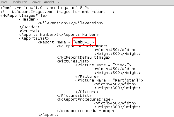

wie die "NcReportImage"-Datei zu verändern ist, weiß ich.
Mein Problem ist ja dieses:
In der Vorlagen-Datei (Anhang -.mht) sind die drei Bilder, Stock, Fertigteil und Cimatron, irgendwie verknüpft (Ergebnis 2.Anhang). Und ich bekomme es nicht hin dass ich ein 4.Bild dazufüge das ich in der "NcReportImage"-Datei deklariert habe.
Ich habe schon das Stock-Bild kopiert, aber da erscheint das gleiche Bild zweimal. Vielleicht geht es ja wenn man das Wort "Stock" mit dem Wort ersetzt das man für das 4.Bild ausgewählt hat, nur weiß ich nicht wie man das ändert bzw. ob das überhaupt funktioniert.
Das alles ist mir ein völliges Rätsel.
viel Grüsse Sigi

Hallo Anster,
jetzt habe ich hinbekommen wie man zusätzliche Bilder einfügt.
Ich erklär mal die Schritte wie ich das ganze mache:
1. Ich füge in der "NcReportImage.xml"-Datei, bei GmbH-1, einen Picture-Absatz mit dem Namen "Test" ein. Jetzt kann ich im NC schon mal ein drittes Bild erzeugen.
2. Dann bearbeite ich die Datei "GmbH-1_NCSetup.mht" indem ich das Bild "Fertigteil" kopiere und in einem freien Feld wieder einfüge. Als nächstes mache ich den Script-Editor auf und suche das Wort Fertigteil, dieses gibt es 2mal, das 2. ändere ich um auf "Test"
So, das war´s
Ein kleines Problem gibt es noch, das aber nichts mit der Funktionalität zu tun hat. Die Bilder werden zwar im NC-Doku richtig angezeigt aber in der Vorlage-Datei "GmbH-1_NCSetup.mht" steht als 3. Bildname "Fertigteil" und nicht "Test"
viel Grüsse Sigi

Hallo Sigi,
das mit dem Script-Editor hättest Du dir auch sparen können wenn Du das neue Bild gleich so benannt hättest, bevor es  in der mht. Datei eingefügt wird. (also Test.jpg)
Ist aber auch so in der Anleitung beschrieben.

ja es kann ein anderer Name verwendet werden. In der NcReportImage.xml (siehe Bild)
Die ...mht Datei muss dann nur den gleichen Namen haben wie in er NcReportImage.xml.
Der Zusatz _NCSETUP.mht oder für die Werzeugliste _TOOLS.mht muss aber so bleiben. Beim Aufruf innerhalb von Cimatron wird jedoch nur der Name angezeigt welcher auch in der NcReportImage.xml steht.
