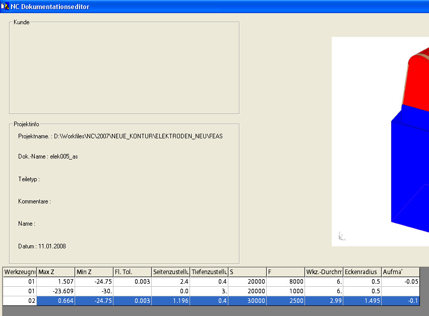

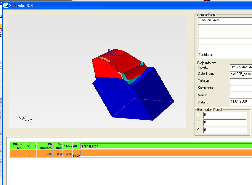

Ich habe ein Problem mit der XNcDoku. Wenn ich XNCDoku verwende, fehlen mir die Einträge (Auswahlmöglichkeiten bei Spaltenedit. Und die Drehzahl S, und der Vorschub F wird mir auch nicht berechnet. Wenn ich Standard NCDoku verwende funkioniert alles. Kann die Spalten ändern, und die Drehzahl, der Vorschub wird mir auch berechnet. (Die Ländereinstellungen stimmen. War ein Vorschlag von der Hotline). Bei C 7.1 hatte ich die Problemme nicht. Habe auch das SP3 drauf. Habe 2 Bilder angehängt.
Evtl. weis jemand Rat

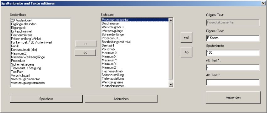

Hallo Moechti,
ich habe dieses Problem auch mal gehabt und habe mir so geholfen indem ich die Datei gesucht habe wo die Einstellungen gespeichert waren und habe es dort verändert.
Unter C:\Cimatron\Cim8\Data\Cimger\XNcDoku ist eine Datei die heißt
"XNcDokuStrings.dat" diese machst du mit dem Wordpad auf und kannst sie so ändern.
Beispielzeile: 1@Prozedurkommentar@P-Komm.@100@1@-@-@
Die "1" weiß ich nicht wofür er steht, ist immer da.
Das "@" ist das Trennungszeichen.
Als nächstes kommt "Prozedurkommentar" das ist der Original-Text
dann kommt "P-Komm" der eigene Text
"100" bedeutet die Länge des Text-Feldes
die beiden "-" stehen für ALt.Text 1 und 2
Am besten ist es wenn du beim XNcDoku das "Spalten edit." aufmachst  kannst du den Original-Text ablesen und in die Datei reinschreiben, auf die Längenangaben solltest du auch ein wenig achtgeben, muß sich ja mit der Länge des Blattes ausgehen.

zu meiner ersten Antwort:
wenn man die beiden "1" in "0" ändert ist die Zeile im XNcDoku unsichtbar

Danke für die Antwort. Ich habe die "XNcDokuStrings.dat" einfach von C7.1 in C8 kopiert. Es ist wieder alles da. Aber manche Werte werden nicht Berechnet oder Angezeigt. z.B. wird mir nicht die Werkzeugnummer berechnet. Zuvor hatte ich das Problemm mit der Drehzahl und den Vorschub. Ich nehme jetzt Standard her, da geht alles.
Hallo Moechti,
(mein erster Beitrag, ne was bin ich nervös...)
ich hatte das gleiche Problem. Sieht so aus als müssten die Einträge in der XNcDokuStrings.dat mit denen in der NcCustomReport.xml übereinstimmen und da steht in der *.xml bei E8 "1@Magazinnummer@Nr.@30@1@-@-@" und nicht mehr *Werkzeugnummer*, also einfach mal ändern.
Übrigens lassen sich auch mit anderen Einträgen ganz nette Spalten erzeugen: mit 1@Radiuskorrektur AN@FRK@20@1@-@-@ z.B. ob mit Radienkorrektur programmiert wurde..

Hallo Curufinwe,
ich habe in der XNcDokuStrings.dat Werkzeugnummer mit Magazinnummer erstetzt. Jetzt wird es richtig angezeigt.

ich habe zwar die Zeile "1@Radiuskorrektur AN@FRK@20@1@-@-@" eingefühgt
und bekomme die Spalte FRK angezeigt, doch wird immer nur ein "-" ausgegeben, ob mit oder ohne Radiuskorrektur.
Muß noch etwas eingestellt werden oder...?

Hallo akekc,
die Radiuskorrektur kann nur so angezeigt werden, also ob sie eingeschaltet ist oder nicht. Werte werden nicht ausgegeben.

Hi akekc,
war wohl mein Fehler, der Eintrag ist vielleicht noch aus 'ner 7er Version? Weiß ich nicht mehr so genau, jedenfalls ändere die Zeile mal in "1@Radiuskorrektur@FRK@20@1@-@-@", also ohne das "AN", dann sollte es funzen.

Hallo Curufinwe
klasse, jetzt gehts...
