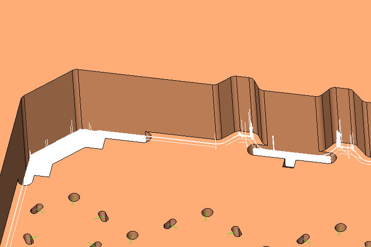

ich habe öfters das Problem. Wenn ich z.B. eine Tasche schruppe, die Senkrechten Kanten beim Nachschruppen nicht sauber bearbeitetet werden. Beispiel: Ich schruppe mit einem Torus 10 Eckenradius 1 vor. Dann mit einem Torus 4 Eckenradius 0.4 nach. Weiter mit einem 1.5 Eckenradis 0.15, dann kommt das Problemm es werden 3 Ecken sauber bearbeitet, die vierte nicht. Wenn ich Restmaterial nehme mit Torus 1.5. kommt zwar eine Meldung ...sollte mann Nachschruppen verwenden usw.
aber es fuktioniert. Oder es ist öfter beim Naschruppen (oder Schruppen Spiral), daß bei den folgenden Fräsern die Zustellung an manchen Ecken total unterschiedlich ist, obwohl alle Ecken gleich sind. Ich glaube daß dieses Problem nicht nur ich habe.
Vielleicht kann mir jemand weiterhelfen.

Hallo Möchti,
bist Du sicher, dass Du wirklich Schruppen musst (willst) Ich würde so etwas mit Restmaterial fräsen. Schruppen geht ja auf den Stock, und da wird ja das Material über die Approximation gesucht. Sauberer ist da doch der Tangentenpunkt des Vorgängerwerkzeuges.
Ich habe aber auch schonb die Erfahrung gemacht, dass beim Schruppen die Bereiche besser gefunden werden als beim Nachschruppen. Du kannst ja ohne weiteres Schruppen und Schruppen und Schruppen.........

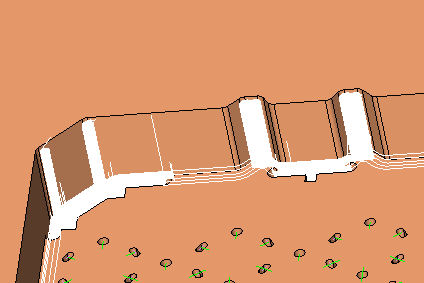

Hallo Hobi,
ich habe zwei Bilder eingestellt(Anhang). Bild 1 mit Restmeterial, Bild 2 Schruppen Spiral (Cimatron 6). Die Eckenradien haben 1mm. Habe zuvor mit Torus 4r04 geschruppt aufmaß 0.5mm. Dann wie im Bild mit Torus 1.5r0.15 restmaterial Aufmaß 0.05mm. Restmaterial ist o.K. Aber bei der Kombination Torus -Torus kommt immer die Meldung beim Restmaterial "man bräuchte zuvor einen Eckenradias von 2mm..., oder man sollte Nachschruppen verwenden. Das leider nicht richtig funktioniert, wie man auf bild 2 sieht. Das gleich gilt für schruppen Spiral.

erstellt am: 18. Feb. 2006 13:57    Editieren oder löschen Sie diesen Beitrag!  <-- editieren / zitieren -->   Antwort mit Zitat in Fett Antwort mit kursivem Zitat    Unities abgeben: 1 Unity (wenig hilfreich, aber dennoch)2 Unities3 Unities4 Unities5 Unities6 Unities7 Unities8 Unities9 Unities10 Unities Nur für Moechti 10 Unities + Antwort hilfreich
Hallo Moechti,
es ist wohl so, dass das Restmaterial bei der Kombination Kugel-Kugel korrekt rechnet; alle anderen Kombinationen gehen zwar, aber die Berechnung stimmt wohl nicht 100%. Deshalb auch der Hinweis. Es ist dann "nur" so, dass evtl. ein paar Bahnen zu viel abgefahren werden.
In E7 kannst Du übrigens die Bereiche, die gefuden werden als Kontur ausgeben lassen und siehst somit genau, wie was gefunden wird.

Danke Hobi,
ich war bis jetzt immer vorsichtig, weil ich glaubte, daß bei dieser Situation etwas Material stehen bleibt (nicht beartbeitet)wird.
Aber noch eine Farge. Wie genau wird der verbleibende Stock berechnet. Denn  wie auf den Bild, von Fraeser 4 auf 1.5 müßte doch genügend Material bleiben, daß es mit dem Schruppen auch funktioniert. Oder ist das einfach ein "Fehler" von Cimatron, daß der verbleibende Stock zu ungenau  berechnet wird. Denn wir auf den Bild würde der Fräser brechen wenn er gleich mit der ersten Zustellung auf den Grund beginnt.

Hallo Moechti,
wie genau?? -->keine Ahnung. Auf jeden Fall ist es ja wohl so, dass der Stock wie ein "Gitter" von oben über das Bauteil gedrückt wird, und deshalb bei senkrechten Wänden wohl am ungenauesten ist.

Hallo Moechti,
ich nehme an du arbeitest mit E6, dort ist der Stock noch etwas gröber, von daher nicht so genau.
Die Problematik dabei ist wenn der Stock zu genau ist dauern die Bearbeitungszeiten zu lange von daher ein schwieriges Unterfangen den richtigen Weg zu finden.
Beim Restmaterial ist es generell so das Cimatron mit der Berechnung von torischen Fräsern ein Problem hat.
Das kommt daher das das Restmaterial auf die bitangente des Vorgängerwerkzeugs berechnet wird. Nehmen wir an du haste ein Werkzeug D20 R2.5 dann hat das System logischerweise ein Problem.
Also würde ich auf keinen Fall die Berechnung auf Restmaterial laufen lassen.

Das Restmaterial kannst du in Kombination mit einem Torusfräßer eigentlich gar nicht fräsen, nur mit der Option Nachschruppen.
