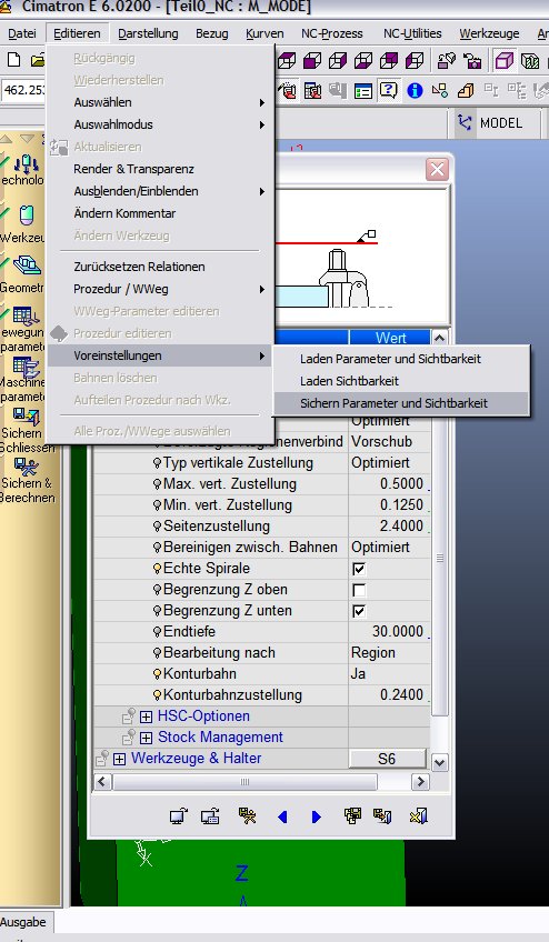

Hallo, melde mich leider schon wieder
Kann man beim QNC-Schruppen in der Bearbeitung die Konturbahn so
einstellen, dass die Grundeinstellung auf 'nein' bleibt?

das kann man nur über die Parametervoreinstellung laden!!
Prozedur öffnen und alle Parameter so Einstellen wie Du sie als Voreinstellung haben möchtest. Prozedur offen lassen und auf "Editieren/Voreinstellungen/Sichern Paramenter ... " klicken.(Siehe Bild "Speichern Parameter") Diese Parametereinstellung kann für Schruppen Spiral, Schruppen Parallel, Schlichten Spiral ..... jeweils anders eingestellt werden. Damit kannst Du auch die Sichtbarkeit der einzelnen Parameter einstellen.(gelbe Lampen)

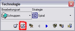

Um diese Einstellungen wieder zu Laden (die Default Einstellungen bleiben nämlich immer gleich) kannst Du nun am Anfang der Prozedurdefinition Deine Einstellungen laden. (Siehe Bild "Laden Parameter")
