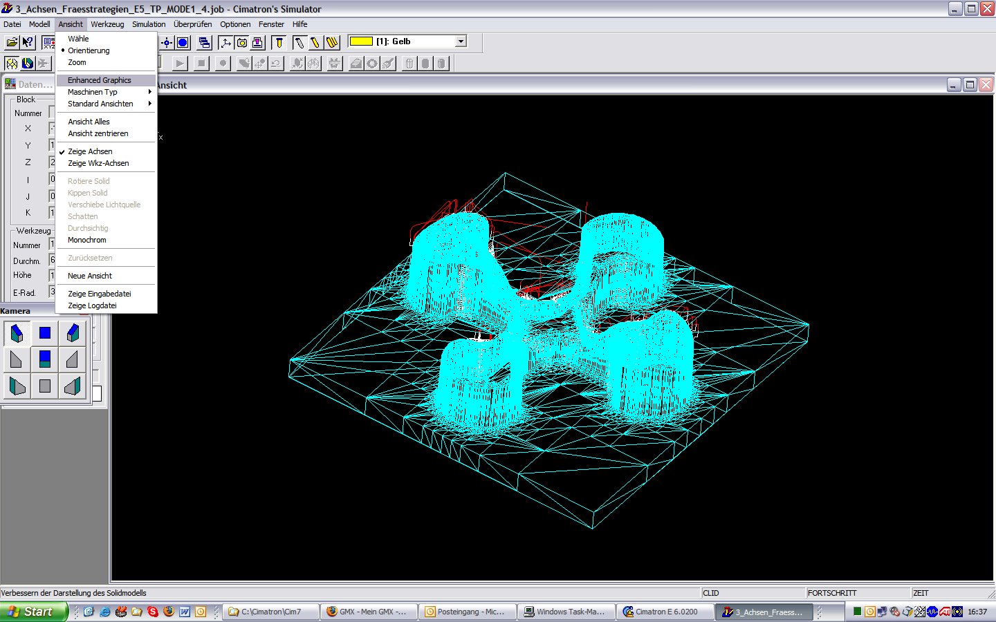

habe zwar das Problem nicht zu 100% verstanden, aber probier es mal mit der Einstellung im Simulator: Ansicht/Enhanced Graphics. (siehe Bild)
Sollte Dir weiterhelfen!!

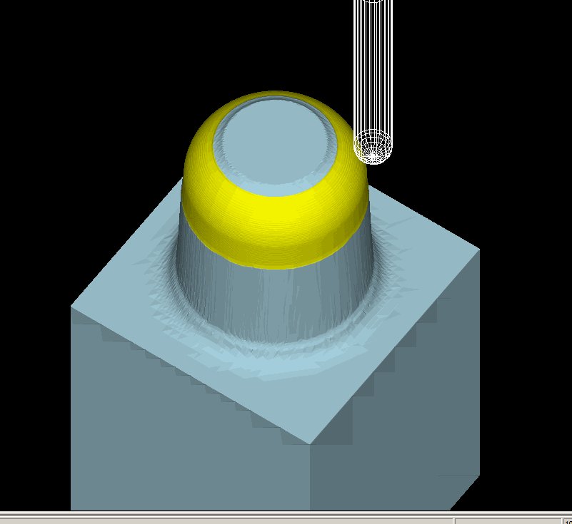

Anster für die schnelle Antwort. Hat sich aber nichts getan. Nochmal das Problem etwas anders erklärt. Ich fräse z.b. einen Zylinder . Schruppen mit 0,1mm Aufmass. Dann Schlichten auf Null.(Was für einen Schlichtprozedur ist egal). Bei der Simulation und Verifier, wird mir nur der flache Bereich richtig angezeigt, andere Farbe als beim Schruppen. Obwohl man sieht, daß der Fräser richtig fährt. Die Elektrode stimmt auch.
Habe ein Bild von der Beispielelektrode eingefügt

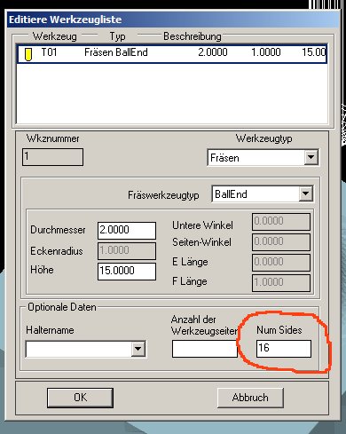

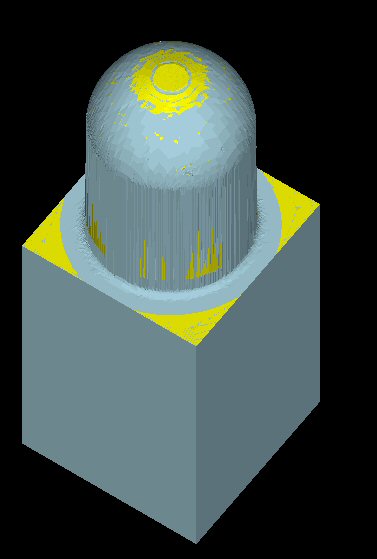

lösche bitte im Windows Verzeichnis die Datei "ncverify.INI" danach noch einmal testen.
Wenn das noch nicht geholfen hat, schau mal in den Einstellungen im Simulator unter "Werkzeug/Editiere Werkzeugliste" nach dem Feld "Num Sides" (sollte auf 16 stehen > siehe Bild 1)
Ich habe ein Testteil auf meinem Rechner mit nur 0.05 Aufmass simuliert und es ist OK!! (siehe Bild 2)
Wenn jedoch beides nicht helfen sollte, dann schick mir bitte die Datei an meine e-mail Adresse.
Grüße Anster

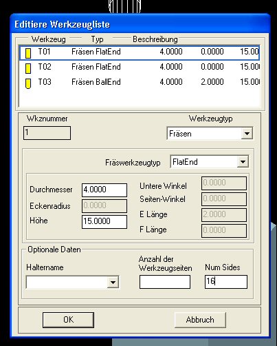

die Freude war nur von kurzer Zeit. Jetzt hatte ich wieder das gleiche Problem. Aber ich weis dank Deiner Hilfe jetzt warum. Wenn ich in der Simulation unter Werkzeug - editiere Werkzeugleiste nachschaue, stimmen die Fräsertypen nicht. Habe ein Bild angehängt. Werkzeug T01 ist FlatEnd, sollte aber RadiusEnd sein. Wenn ich den richtigen Typ eintrage stimmt die Simulation. Ich habe es auch jetzt bei anderen Elektroden ausprobiert, da ist statt BallEnd auch FlatEnd gestanden.
Kann mann es so einstellen, daß die Fräsertypen beim Wechseln zur Simulation gleich stimmen.

Hallo Möchti,
versuch es nochmal mit löschen der ncverify,INI.(Beitrag oben)
Sind die Ländereinstellungen i.O.??? (wie in Installationsanweisung beschrieben). Die falschen Einstellungen können nämlich zu den unglaublichsten Ergebnissen führen. Normal werden die Werkzeugtypen gleich so übergeben wie sie definiert wurden. Ist bei der Werkzeugdefinition auch alles OK??
Du kannst mir die Datei auch mal mailen.

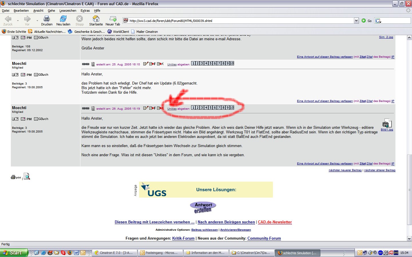

Alles zum Thema Untities kannst Du direkt im Forum nachlesen (siehe Bild)
Soll eine Anerkennung für gute Beiträge/Tips sein!!

Hallo Anster,
die Ländereinstellungen sind es gewesen (,und  .
