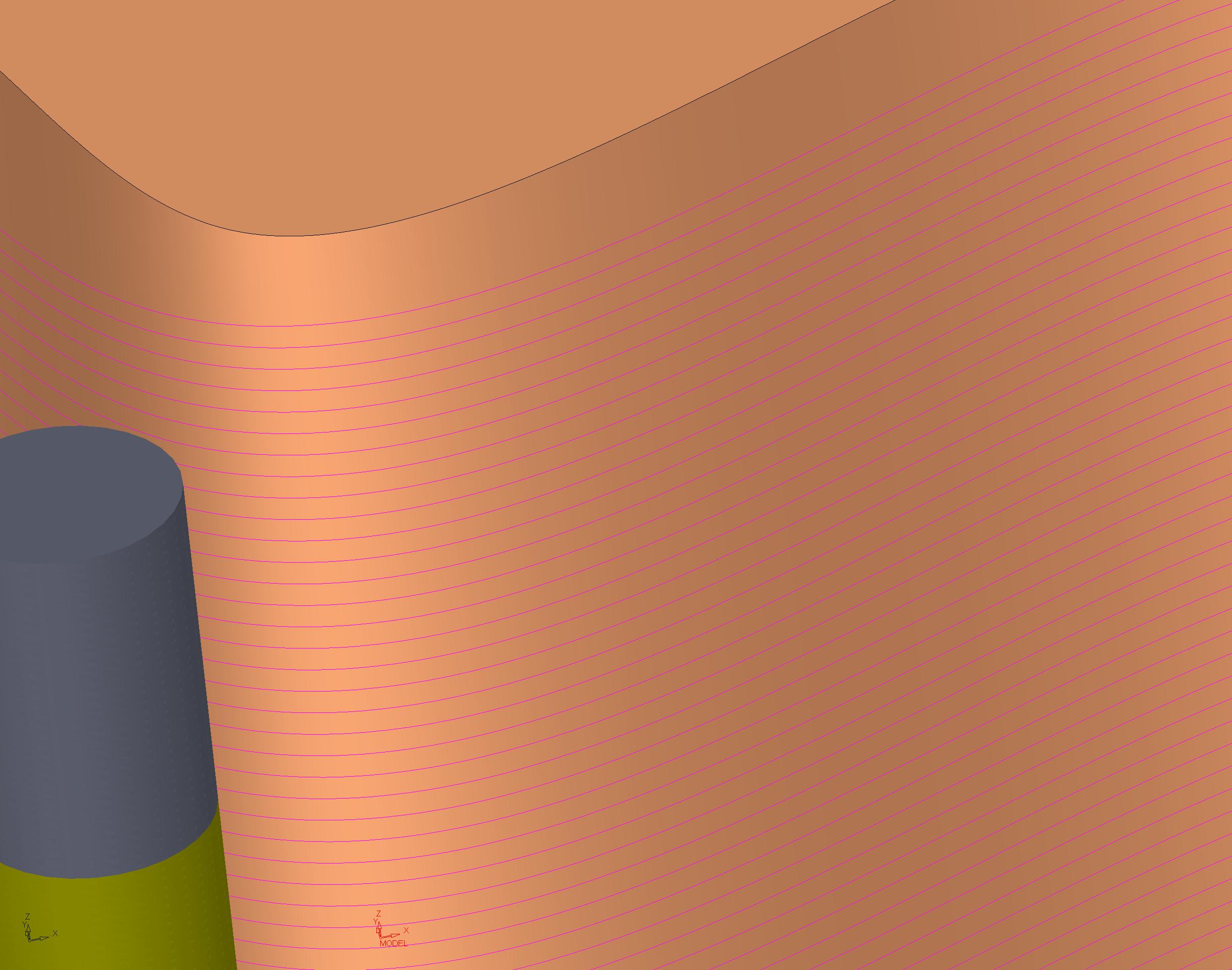

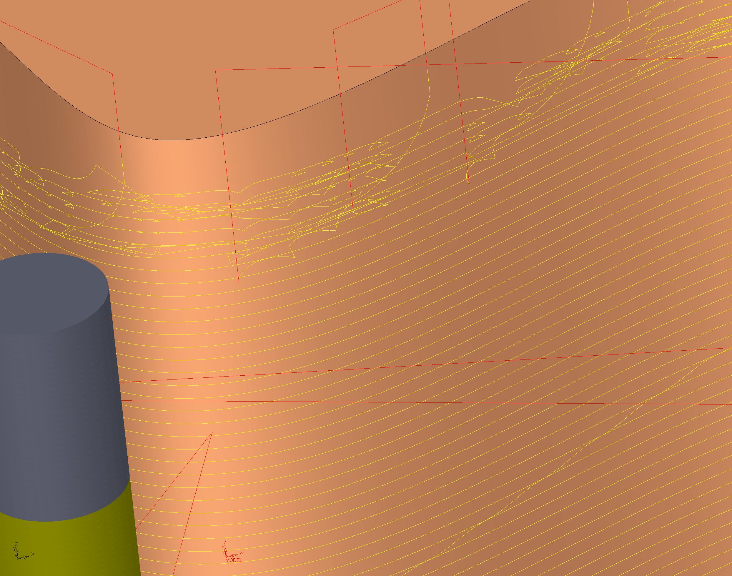

Hallo Leute,
mich würden Eure Erfahrungen mit der Prozedur "Neues Schlichten mit/ohne Grenzwinkel" in Verbindung mit einer eingrenzenden Kontur interessieren, denn meine Erfahrungen sind ernüchternd.
Das Ergebnis einer Solchen Prozedur mit Werkzeugposition innerhalb der Kontur ist nicht zu gebrauchen, es werden die wildesten Werkzeugbewegungen erzeugt und Teilbereiche werden ausgelassen/übersprungen. Nimmt man die Gleichen Parameter in die IT- Prozedur Schlichten durch Ebenen erhält man ein Super Ergebnis.
Das Problem ist Cimatron schon seit dem Beta Stadium von E6 bekannt und wird Konsequent ausgesessen/totgeschwiegen.
Teilt mir Bitte Eure Erfahrungen mit.
Gruß cad-diabolo

Hallo Adele,
manchmal muss man die Werkzeugbewegungen mit einer Kontur eingrenzen, und die Innenseite verwenden und so sind Werkzeugpositionen wie "Auf" oder "-0.5mm" nicht möglich. Zum anderen bin ich der Meinung das der vergleich zwischen der "Neuen Prozedur Schlichten mit/ohne Grenzwinkel" mit der IT- Prozedur "Schlichten durch Ebenen mit/ohne Zwischenebenen" am ehesten zutrifft, und nicht IT 3D-Zustellung.
Habe deshalb 2 Bilder angehängt die den Unterschied deutlich Zeigen (Gelb=Neue Proz)(Pink=IT-Proz)
Gruß cad-diabolo
